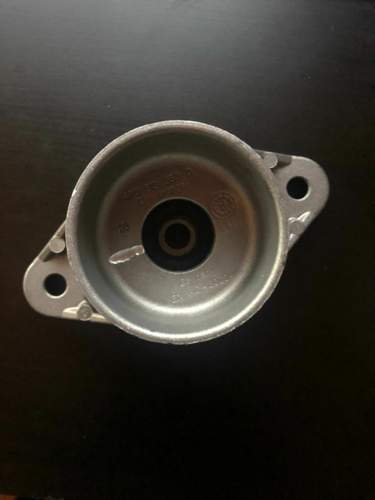

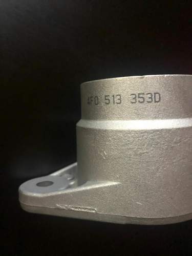

Danke an @DIRP für den Hinweis. Die Schraube hab ich jetzt da. Zwar 6 Euronen pro Schraube beim Freundlichen, aber die jetzige sieht auch schon ihrem Alter entsprechend aus.
Auf den Dämpfern von TRW ist nichts rausgefräßt, aber die Lager von Lemförder sind wohl die ab Werk verbauten.
Bilder kommen als Anhang.
Allerdings wurde wohl die Produktion umgestellt. Ich hab ein möglicherweise älteres Lager erhalten, und ein neues. Da steht nicht mehr so viel drauf, nur das Produktionsjahr, die Audi Nummer wurde aber auf die Seite gedruckt am Teil selber sind sonst keine Veränderungen zu erkennen, nur das die „Zapfen“ vom Spritzguss etwas anders sind.

@AUDI2.3E schrieb am 29. Januar 2021 um 16:51:14 Uhr:
Allerdings wurde wohl die Produktion umgestellt. Ich hab ein möglicherweise älteres Lager erhalten, und ein neues. Da steht nicht mehr so viel drauf, nur das Produktionsjahr, die Audi Nummer wurde aber auf die Seite gedruckt am Teil selber sind sonst keine Veränderungen zu erkennen, nur das die „Zapfen“ vom Spritzguss etwas anders sind.EDIT: Weist du wieviel NM die Schrauben für das Lager bekommen?
