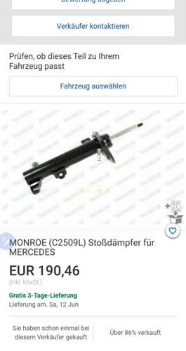

Ich denke mal er meint diese hier.
Screenshot-20210608-215940-com-android-chrome
hier ein Screenshot ...

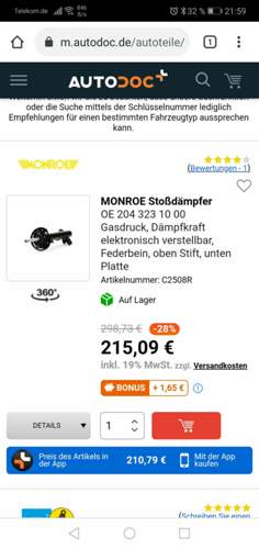

Schon seit Monaten auf der Einkaufsliste und nun endlich
diesen und den 2508r bestellt- ich werde berichten.
Dank 10% Paypal Gutschein nochmals günstiger...
