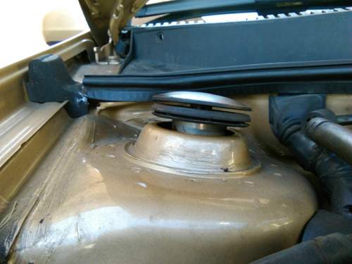

habe gerade im Motorraum etwas merkwürdiges entdeckt.
Sind das nicht Teile vom Stossdämpfer?
Mich wundert es, dass diese nicht mit der Karosserie abschliessen und so hoch stehen,
ist das normal?

Meiner hat 85,000 runter und sehen genau so aus, hab den wagen mit 66,000 t gekauft und waren so wie die vom TE 😉 Aber ich gebe dir recht die domlager können nach den jahren und km stand etwas höher stehen...

Es sind nicht die Axialrillenkugelager (teuer), sondern die Gummis (Pfennigkram), die setzen sich mit der Zeit, merkt man wenn große Räder+Fahrwerk bei Eintragung prima funzen und nen paar tausend KM später schleift es im Radkasten beim einlenken...
Wenn man das Bein einmal draussen hat bietet es sich eigendl. an die Kugelager mitzutauschen, gerade wenn irgendwas knaarzt, aber bei 4 mal tauschen (8 Vorderbeine) hatte ich kein einzig defektes dabei... Gut, es knaarzte auch nicht...
Der Golf hat nur 2 mal Domlager mit Wälzlager. (immer beides wechseln!) vorn rechts + links.
Hinten gibts keine Domlager.
Dort sind nur einfache Federbeinlager / Dämpferlager. Da dreht sich nichts.

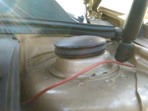

ich fahre einen Toledo TDI,Bj. 2001,der Baugleich mit dem Golf 4 ist.Bei mir ist ebenfalls das Problem,das die Dämpfer unterschiedlich hoch stehen,obwohl die Domlager,Dämpfer usw erst 5000 km drin sind.Ein Dämpfer steht auch nicht mittig im Dom sonder etwas weiter Richtung innenseite.
Ebenfalls wurden die Querlenker ersetzt.Die neuen Querlenkerbuchsen wurden durch die Buchsen vom Golf R32 getauscht,da das Auto extrem schwimmt und schwammig ist.Die Stabigummis und die Koppelstangen wurde auch ersetzt.
Die Stossdämpfer der Hinterachse und die Buchsen der Hinterachse wurden ebenfalls getauscht.
Spur wurde mittlerweile zweimal eingestellt.Trotzdem fährt das Auto wie der letzte Dreck,da er total instabil ist.Ganz schlimm ist es auf der Autobahn.Er hält die Spur einfach nicht,da das Auto entweder nach links oder rechts zieht und ich ständig am gegenlenken bin.War schon in 3 Werkstätten gewesen,aber niemand konnte mir helfen.Komischerweise poltert es an der Vorderachse ohne Ende,wenn die Strasse kaputt ist (Mini Schlaglöcher) usw.Die Schläge sind richtig gewaltig im Lenkrad zu spüren.Aber es ist nichts ausgeschlagen,da ja alles neu ist.War sogar auf dem TÜV gewesen und hab das Auto nachschauen gelassen und dort haben sogar 2 Prüfer das Auto unter die Lupe genommen.Sie konnten ebenfalls nichts finden.
Hab sogar schon den dritten Satz Reifen drauf,weil ich dachte es käme davon.Aber verbessert hat sich nichts.
Teile sind auch kein Billig Schrott,sondern nur namhafte Hersteller.
Hat jemand auch mal so ein Problem gehabt??

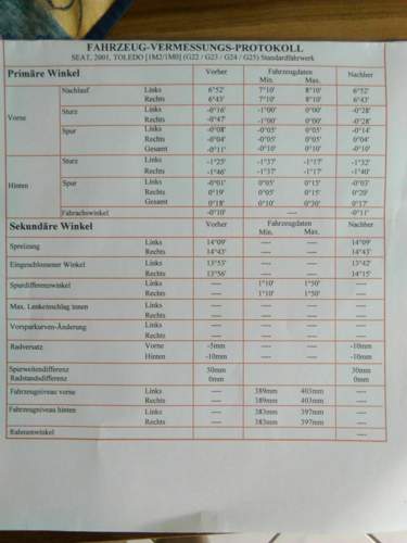

Kannst du mal das Messprotokoll von der letzten Achsvermessung hier hineinstellen?
(Werkstatt usw. unkenntlich machen)
ich hab nie ein Protokoll bekommen,immer nur eine Rechnung.
Ich werde ihn nächste Woche noch tiefer legen und die Monroe Domlager durch Lemförder ersetzen.Danach muss ich eh wieder eine Achsvermessung durchführen.Dann sollen sie mir auch ein Messprotokoll mitgeben.

So,hab heute wieder eine Achsvermessung durchführen lassen.Ich erklärte dem Mechaniker die Problematik.Nach einer kurzen Fahrt sagte er,daß das Auto schlimm fährt.Also Achsvermessung gemacht und siehe da........nichts.Alles im grünen Bereich.Er schaute sich nochmals alle Fahrwerksteile an und wusste (wie alle anderen Werkstätten inkl. TÜV) keinen Rat.
Hier das Protokoll
Img-20150828-163651
Ich weiß zwar nicht ob es soviel aus macht, aber warum hat man deine Spur auf insg. -0'10 ° gestellt?
Das ist quasi am Ende der Toleranz.
Ansonsten wärst du jetzt definitiv ein Fall für die Autodoktoren von VOX. Melde dich dort mal, das wäre ein echt spannender Fall. 😉
Er sagte das alles in der Toleranz sei,er aber trotzdem die Spur minimal verstellen will.Er sagte das ich mal fahren sollte und schauen ob es etwas besser geworden ist oder ob es gleich ist,weil er sich sonst auch keinen Rat mehr weiss.
Ist aber genauso wie vorher :-(
