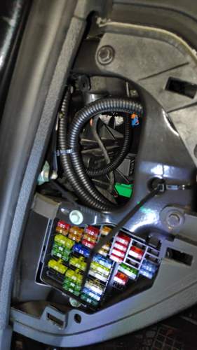

Habe die Funkuhr aus dem A8 D2 zwischenzeitlich bestellt und eingebaut.
Ist ein Empfänger inkl. Kabel und passendem Stecker.
Teilenummer 4D0919145A
Habe am Wochende das Provisorium entfernt und die Funkuhr am Armaturenbrett befestigt.
Das schaumstoffummantelte Kabel wurde entschaumstofft und mit Wellrohr geschützt.
Die Funkuhr ist zwar bereits aus dem A8 D2, da aber das Funkmodul vom TT gar nicht mehr verfügbar ist, habe ich dieses verbaut.
Und es funktioniert.
Passt Plug'n'play.
Wenn man nicht gerade riesige Hände hat, kommt man oberhalb vom Sicherungsträger auch an den Stecker ohne Ausbau des Kombiinstruments.
