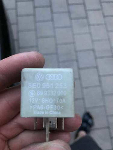

Hallo ferat, ich habe genau das gleiche Problem wie du auch. Ich habe hier in einem anderen Beitrag gelesen das es an dem 614 Relais vorne links im Wasserkasten liegen kann. Habe mein Relais ausgebaut und vorsichtig gröffnet und eine komische Lötstelle entdeckt (kalte Lötstelle?)
Hab das Relais wieder eingebaut und mir ein neues besorgt aber noch nicht eingebaut.
Seit dem keine Probleme mehr gehabt. Ich hoffe das hilft dir etwas weiter.

Ist das was du ausgebaut hast 614 ?
Und seit wann fahrst du wieder ohne Probleme ?
Relais gar nicht mehr eingebaut?
Danke voraus
Lg. Ferat
Ja, 614 Relais ausgebaut,geöffnet, angeschaut und auch wieder eingebaut.
Neues Relais gekauft aber noch nicht eingebaut.
Ich fahre seit Mittwoch ohne Probleme aber noch mit dem alten Relais.
Aufpassen beim Kauf vom neuen Relais.
Mir wollten sie ein 40 Ampere Relais verkaufen.
Das alte hat aber 70 Amoere. ( siehe Foto)

So, ich war heute beim :-) da ein Bekannter von mir dort als Elektriker arbeitet.
Erstmal ausgelesen, dann meine Geschichte erzählt was alles aufleuchtet als Störung und der Motor startet nicht....
Er meinte das EBS, Abs und die anderen Steuergeräte mit dem Motorsteuergerät nicht kommunizieren können und das die Ursache sehr wahrscheinlich das J317 Relais sein wird ( Ich hatte ihm noch nichts erzählt von dem Relais vorne im Wasserkasten)
Dann erklärte er mir das es vorne links im Wasserkasten sitzen würde. Nun erzählte ich ihm das ich hier schon gesucht und einiges gelesen habe in Zusammenhang mit diesem Fehler und ich zeigte ihm das ich auch schon ein neues Relais gekauft hatte. Er fackelte nicht lange und hat es gleich eingebaut.
Das alte hat er dann zerlegt und gemeint das die Kontakte nicht so schön ausschauen.
Später stelle ich noch ein Foto von dem alten Relais hier rein. Und natürlich werde ich berichten falls es nicht an diesem Relais gelegen hat und mein Audi weiterhin den Dienst verweigert.
