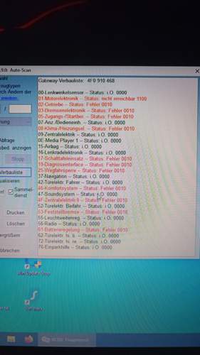

Grüßt Euch,
ich habe ein Problem beim Starten meines Fahrzeuges.
Audi A6 4f, Bj. 2007, 2,7 TDI, DPF, 180PS, Manuelle Schaltung.
Bilder der Fehler habe ich hier beigefügt.
Manchmal zeigt er auch den Fehler "StörungESP/ABS" (leider kein Bild vorhanden).
Das macht er aber alles immer nur sporadisch. Manchmal ist Wochenlang ruhe.
Wenn der Fehler auftritt springt der Motor nicht an nur der Anlasser dreht kurz.
Glühkerzenleuchte ist ausserdem am "Dauerleuchten".
Wenn er keinen Fehler anzeigt kann ich das Auto problemlos starten.
In der Werkstatt wurde das Steuergerät ausgelesen mit dem Urteil; "Da stimmt was mit dem cembus nicht".

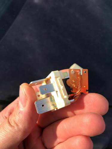

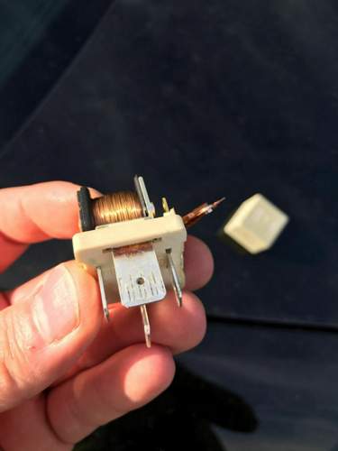

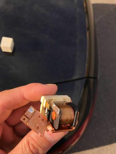

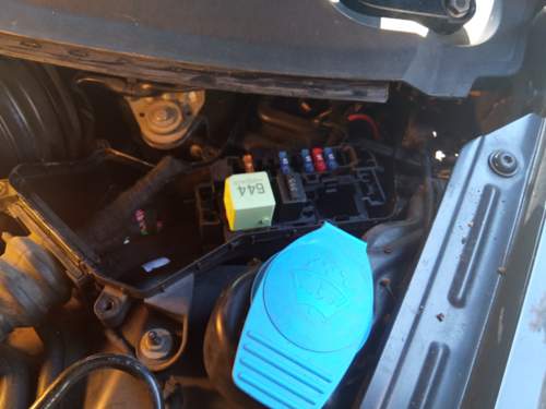

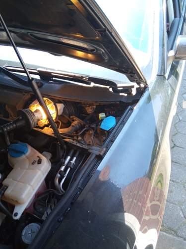

Moin Gemeinde, ich hab's genau so gemacht wie viele Andere vor mir. Den bzw. die Fehlermeldungen kamen in den letzten Tagen immer häufiger vor. Das Relais 644 habe ich schon vor ein paar Monaten gekauft und im Auto liegen gehabt. Gestern und heute musste ich bestimmt 100 x Schlüssel rein/raus Zündung an/aus machen, bis er dann angesprungen ist. Da hatte ich dann die Schnauze voll und habe es selbst in die Hand genommen. Vorab, sucht Nacht dem Relais auf der Fahrerseite und nicht auf der Beifahrerseite wie in manchen Beitragen beschrieben, Bilder werden hinzugefügt. Hätte ich nicht auf der Beifahrerseite/ Wasserkasten zuerst gesucht, dann wäre der Tausch in 20 Minuten erledigt gewesen. Also alles ganz easy, die Abdeckung (Fahrerseite) ist nachher etwas fummelig wieder drauf zumachen, aber mit etwas Geduld auch gut zu schaffen. Auf keinen Fall müssen die Scheibenwischerarme demontiert werden um die Abdeckung direkt an der Windschutzscheibe abnehmen zu können. Funktioniert auch mit der Abdeckung, ist zwar etwas enger geht aber ganz prima. An meinem alten Relais 614 sieht man ganz deutlich Hitzespuren an den Kontakten. Lange Rede kurzer Sinn, alles funktioniert nach dem Wechsel des Relais bestens und ich werde genau in einem Monat nochmal berichten ob der Fehler nochmal aufgetreten ist oder nicht. Letztendlich möchten gerne alle die diesen Fehler haben oder hatten es auch tatsächlich wissen ob es das Relais war oder nicht. Ich hoffe euch mit meinen Beitrag etwas helfen zu können.

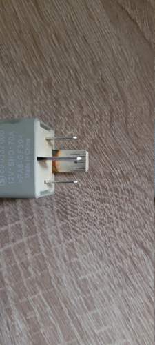

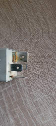

Danke für dein Beitrag, nachdem mein Dicker mehrmals überbrückt wurde und das funktionierte und die Batterie getauscht wurde bin ich hier auf den hilfreichen beitrag gestoßen. Relais gekauft jetzt 644 und getauscht dank der bilder selber. Funktioniert alles super ohne probleme. Altes Relais habe ich hier als foto Hochgeladen.
Mfg Chris
Danke
Relais 614
Relais614

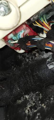

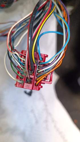

Bevor Ihr nur die Relais tauscht usw.. Überprüfe die koppelstellen im e-box !! Bei mir waren die komplett nass und dadurch auch so viele Probleme gehabt wie ihr.. Keine Kommunikation zu Motor STG, Leuchtweitenregelung Defekt, ESP/ABS, Bremslichtschalter usw.. Habe alle Verbindungen gesäubert (alles einzeln ausgepinnt), Wasserkasten und die Abflüsse sauber gemacht und alles läuft wieder.

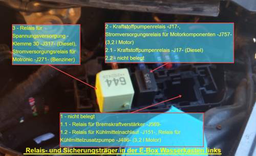

Hallo Zusammen, ich habe auch das Problem mit Anspringen gehabt, hab hier gelesen, dass es an Relais 644 liegt, hab gestern ausgetuascht, da sind im Sicherungskasten Fahrerseite aber 2 Relais 644. Eins davon hab ich ausgetauscht, wozu ist den das 2. Relai? Seit gestern hab ich das Problem, wenn ich Zündung anmache, gehen die Bremslichter an, obwohl ich die Bremse nicht betätige.
Audi A6 2,4 V6 Benzin BJ 2004
Kann mir jemand Tipps geben bitte.
ich habe mal bisschen gebastelt, schau dir das Bild an. Wenn es nicht passt, mach mal ein Bild von dem Sicherungskasten den du meinst und stelle das Bild hier ein, oder erkläre genau wo der Kasten sitzt. Es gibt innen unterhalb vom Lenkrad auch noch einen Relaisträger hinter der Verkleidung.
Ebox Wasserkasten links
@Atomickeins schrieb am 25. Februar 2023 um 13:09:57 Uhr:
Wenn Du mich meinst, dann sollte man es schon erkennen welche Kuppelstelle ich gemeint habe.. hast du noch welche im E-box im Wasserkasten ? Beifahrerseite sieht komplett anders aus.. wenn ich Sicherungsträger gemeint hätte, hätte ich das auch geschrieben.. Ich empfehle Elsa und die Schaltpläne..
