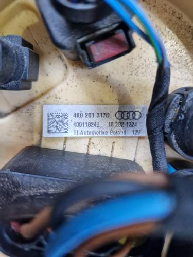

sobald ich das Auto starte dringt ein niedrig frequenter Ton von der rechten vorderen Ecke (aus der Richtung vom Handschuhfach) zu mir her.
Sobald man etwas schneller fährt oder das Radio an hat hört man es allerdings nicht mehr (aufgrund der entsprechend höheren Geräuschkulisse nehme ich mal an).
Mir fällt es in der Regel dann auf, wenn ich nachdem Einsteigen das Auto starte (niedrige Drehzahl, keine störenden Fahrgeräusche).
Mache ich es wieder aus, läuft der Brummton noch ein paar Sekunden nach und ist dann weg. Ich gehe davon aus, dass dieses Geräusch von irgendeinem elektrischen Verbraucher, Pumpe, Ventilator, (was auch immer) erzeugt wird…
Habt ihr dieses Brummen auch, oder was könnte es sein?

Ist das die notwendige Teilenummer 4K0 919 088 E um das Surren los zu werden?

Hier noch ein Bild vom Aufkleber am Deckel der Pumpe.

Hab das Heute prüfen lassen, Ergebnis: keine TIP, aber Austausch auf meine Kosten möglich.
Kann den Tausch, auch auf eigene Kosten, wenn man das Auto noch ein wenig fahren will, nur empfehlen.
Unterschied wie Tag und Nacht.
Kann mir bitte jemand sagen, welche Pumpe also die Teilenummer ich genau brauche für ein 40tdi ohne Quattro?
Hab jetzt eine Pumpe mit dieser Teilenummer 4K0 201 317F gekauft.
Hab Aktuell noch die 4K0 201 317D verbaut und die Summt ganz Nervig und nach Zündung aus noch so ca.1-2 sek.

So, Auto läuft wieder, Adblue Tank ist getauscht, die Dieselpumpe auch, aber das Summen ist nicht 100% weg! Pumpe hat den Index F.
