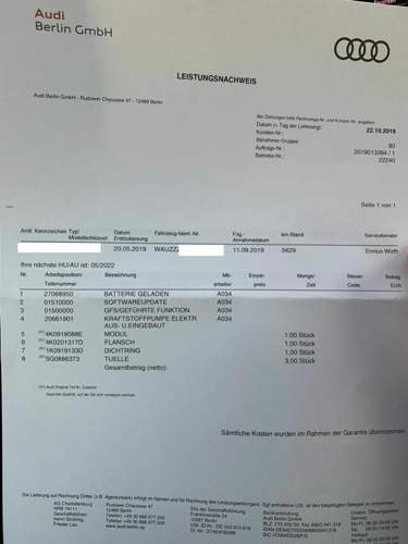

Heute Termin gehabt, das Summen ist scheinbar weg. Hab mal den "Leistungsnachweis" angehangen falls das nicht gegen irgendwelche Regeln verstößt
Die Pumpe wurde aber nicht getauscht
Vermutlich verstösst die Veröffentlichung gegen DSGVO ... es sind Personendaten vom Serviceberater genannt 😉
@Xanderhi schrieb am 22. Oktober 2019 um 18:50:34 Uhr:
Wundert mich auch, dass dort keine neue Pumpe steht
Hat mich auch gewundert. Vielleicht das „Modul“. Das Summen ist jedenfalls weg.
Name des Serviceberaters ist ja auch auf der Webseite veröffentlicht.
Möglicherweise ist die Entkopplung nun anders gelöst. Also weniger Körperschall, der in die Karosserie übertragen wird.
@micjun18 schrieb am 23. Oktober 2019 um 12:25:11 Uhr:
... Vielleicht das „Modul“...
Treffer! siehe Screenshot (Kosten neu ca. 360...380€)
4k0919088-kraftstoffpumpe-a6-4k
