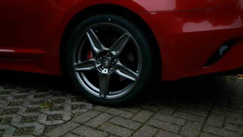

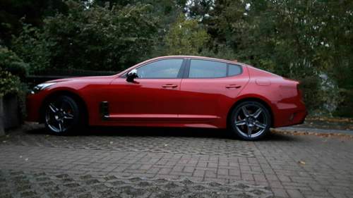

Ich hab heute mal meine Winterschuhe montieren lassen. Sehen besser aus als ich befürchtet hatte. 8,5x19 ET35 R3H8.1 anthrazit matt mit Hankook Reifen.
Sorry für die Fotoqualität. War leider schon etwas dunkel als ich zu hause gelandet bin.
20181024-182219-resized
20181024-182200-resized
MadMax, mit Serienbereifung vorne 225 und hinten 255, oder ringsum 225?
Nö, Seriendimensionen. Das zieht sich hin und sieht noch nicht mal blöd aus. 🙂
