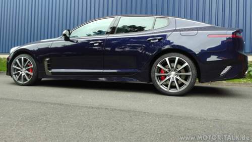

Sind 19". Bild wurde auch schon mal hier im Forum gepostet:
https://www.motor-talk.de/.../-32-i209025223.html
Filli

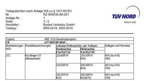

Habe heute meine Winteräder bestellt. Borbet XRS mit Hankook Winter i*cept evo2 (W320) XL
Die Fegen für VA sind eintragungsfrei die für die HA müssen eingetragen werden
Borbet-8-5x19-5x112-d72-5-et48-black-38680115817
NEIN, das Gutachten(rz-065638-a0-021.pdf) ist eindeutig und zeigt die Kombi 8,5" und 9,5" für den Stinger GT 😉
XRS
So sind sie auch bestellt...
