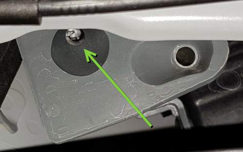

Noch ein kleiner Nachtrag von mir für alle, die manuell die Scheinwerfer nachstellen müssen bzw. möchten: die Verstellung klappt auch ohne Ausbau der Luftfilter-Kästen, denn hinter den Scheinwerfern sind jeweils kleine hellgraue Trichter, in die man ein Werkzeug stecken kann. Auf dem Trichter sind die Buchstaben U und D entsprechend für hoch und runter aufgeprägt. Bei mir passte dort ein einfacher Kreuzschlitz Schraubendreher rein. Auf diese Weise kann der Scheinwerfer Ruck Zuck eingestellt werden.
Nur falls das jemanden interessiert....

und wieviel habt ihr da gedreht? und mit welchen referenzpunkten?
ich habe einfach ca. 1m vor einer Wand geparkt und darauf Markierungen gemacht.
Dann etwa 0.5 - 1 cm hoch gedreht.
Einfach ausprobieren, ist ja schnell korrigiert.
Genauso hab ich es auch gemacht. Einfach vor eine Wand fahren und Klebeband an die Licht- Trennlinie kleben. Dann einstellen und testen bis es passt....
Am besten die Stelle merken bevor es zum TÜV geht und wieder runter drehen. Nicht das man deshalb nicht durch den TÜV kommt.
bei mir ist das Licht auch extrem tief auf der Fahrerseite. Ich fahre regelrecht in diesen dunklen Balken rein. Ich wollte jetzt auch die Höheneinstellung des Scheinwerfers korrigieren aber in dem Trichter für U (Richtung hoch) und D (Richtung runter) sehe ich bei mir auf der Fahrerseite nur eine Art "Zahnrad". Daher wäre meine Frage, wie man da mit einem Kreuzschlitz-Schraubendreher etwas verstellen kann?
Licht Frontscheinwerfer
Höhenverstellung Fahrerseite
Einen passenden Kreuzschlitz-Schraubendreher rein Stecken und dann in richtung U drehen, dann werden die Scheinwerfer hochgedreht!
Habe meine jetzt auch nochmal nachgestellt, 3m von der Wand entfert ca 0,5cm höher gedreht, nun ist es bei mir perfekt, geblendet wird auch keiner, habe es mit einem Kollegen in einen anderen Fahrzeug getestet!
