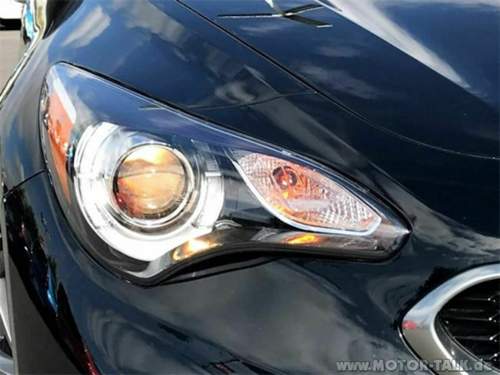

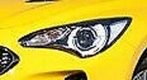

kann mir jemand sagen, welche Art von Hauptscheinwerfer/Abblendlicht(Halogen, Xenon oder LED) der 2.0 T-GDI ohne Exclusive-Paket P1 hat.
Würde auch gern mal ein paar Bilder davon sehen.
Vielen Dank im Voraus!!!
da beim Stinger mit keinem Wort Xenon erwähnt wird, wird es sich beim GT Line ohne P1 um die bei Hyundai verbreiteten Projektionsscheinwerfer handeln. Also Halogen. Umringt wird es von einem LED-Streifen für das Tagfahrlicht und leider auch normalen Glühbirnen-Blinkern.

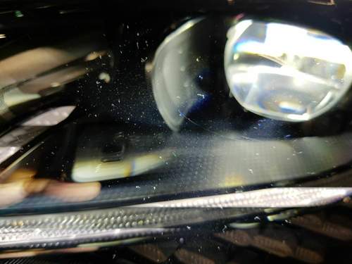

Hello @all,
war heute Abend mit meinem neuen 2.0Tauf "Nachtfahrt" und hatte das Gefühl dass beim Scheinwerfer der Fahrerseite die Leuchtweite etwas zu gering ist.
Als Vergleich habe ich vor ein paar Wochen den 3.3 Probe gefahren und dort ist es mir nicht aufgefallen.
Wird die Scheinwerfereinstellumg im Rahmen der Übergabeinspektion nochmal überprüft?

Also bei mir ist es so dass der Lichtkegel des linken Scheinwerfers viel geringer ist als der des rechten.
Besonders bemerkbar macht sich das auf bergigen Strecken also wo es oft hoch und runter geht.
Da hat man das Gefühl dass die Scheinwerfer mit dem Regeln nicht hinterher kommen...

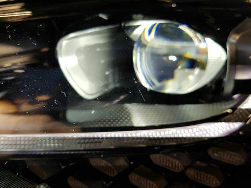

Guten Abend,
Ich war heute in der Werkstatt und habe mitgeteilt dass auf der Fahrerseite der Lichtkegel zu kurz ist.
Der Techniker hat das Einstellgerät vor das Fahrzeug gestellt und dann mit einem langen Schraubendreher an den Scheinwerfern geschraubt.
Er meinte der linke wäre ok gewesen aber rechts zu niedrig.
Also kann man die Scheinwerfer nun doch in der Höhe und nicht nur von links nach rechts drehen?
Er hat keinen Tester dran gehangen nix.
Ergebnis nach der Probefahrt eben:
Eher schlechter als vorher. Direkt vor dem Fahrzeug wenig Licht, erst nach ein paar Metern der Lichtteppich.
Linke Seite Ausleuchtung genau so kurz wie vorher.
Weiß jmd wie die Werkstatt die Stinger Scheinwerfer korrekt einzustellen hat?
