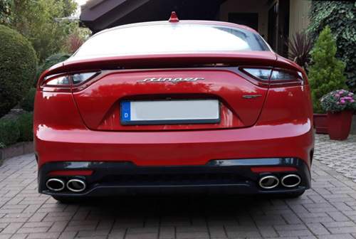

Glückwunsch.. schöner Wagen.. Danke für die Bilder.. Fön raus und KIA ab.. Sieht hinten wie ein Fremdkörper oder Aufkleber aka Kennzeichen D aus.

Im US Forum haben das einige User auch hinbekommen, also den Lack abgerissen.
Das passiert wenn:
1. Mit einem Heißluftfön da rum gearbeitet wird und der Andenwender keine Ahnung hat. Mit einem Heißluftfön kann man Grillkohle antzünden! Da sind Temperaturen von 600Grad+ im Spiel. Ein normaler Fön hat bis zu max. 100Grad. Das erreicht die Sonne bei dem Wetter alleine. Wenn man da mit 500* Grad das Emblem erhitzt und sich dann wundert, dass der Lack mit abgeht, sorry, das hat nichts mit amngelnder Qualität zu tun, sondern mit mangelnden Materialwissen.
2. Wenn die Klebeschicht nicht vollständig (gut möglichst) durchtrennt wurde, der Restkleber nicht entsprechend erhitzt wurde und dann das Emblem zu schnell/ruckhaft entfernt wurde. Dann reißt man einfach eine Klebeschuicht vom Lack. Dass dann da evtl. Lack mit abgeht, surprise, kann eigentlich nicht verwundern, wenn man mal drüber nachdenkt.
Als ich mein Stinger gemacht habe (ähnliches Wetter wie jetzt). Ging der kleine Stinger Schriftzug fast von alleine ab. Problem waren die großen, ovalen KIA-Embleme, wegen den Stegen. Da man wegen denen nicht durchgängig die Klebeschicht durchtrennen kann. Also halt von allen Seiten drumrum machen, bis nichts mehr geht. Dann mit einem FÖN nicht Heißluftfön (s. oben) Auf die Mitte des Emblemes, mit kreisenden Bewegungen, halten. Dann versuchen zu lösen. Ein wenig hin und her, schön vorsichtig. Lieber etwas zu kalt, als zu heiß.
Ich habe für die ovalen KIA Embleme ca. 40min jeweils gebraucht (Angasthase). Alles zusammen ca. 2 Std. Das geht garantiert schneller, aber ich war halt sehr vorsichtig.
