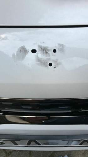

Im US Forum haben das einige User auch hinbekommen, also den Lack abgerissen.
Das passiert wenn:
1. Mit einem Heißluftfön da rum gearbeitet wird und der Andenwender keine Ahnung hat. Mit einem Heißluftfön kann man Grillkohle antzünden! Da sind Temperaturen von 600Grad+ im Spiel. Ein normaler Fön hat bis zu max. 100Grad. Das erreicht die Sonne bei dem Wetter alleine. Wenn man da mit 500* Grad das Emblem erhitzt und sich dann wundert, dass der Lack mit abgeht, sorry, das hat nichts mit amngelnder Qualität zu tun, sondern mit mangelnden Materialwissen.
2. Wenn die Klebeschicht nicht vollständig (gut möglichst) durchtrennt wurde, der Restkleber nicht entsprechend erhitzt wurde und dann das Emblem zu schnell/ruckhaft entfernt wurde. Dann reißt man einfach eine Klebeschuicht vom Lack. Dass dann da evtl. Lack mit abgeht, surprise, kann eigentlich nicht verwundern, wenn man mal drüber nachdenkt.
Als ich mein Stinger gemacht habe (ähnliches Wetter wie jetzt). Ging der kleine Stinger Schriftzug fast von alleine ab. Problem waren die großen, ovalen KIA-Embleme, wegen den Stegen. Da man wegen denen nicht durchgängig die Klebeschicht durchtrennen kann. Also halt von allen Seiten drumrum machen, bis nichts mehr geht. Dann mit einem FÖN nicht Heißluftfön (s. oben) Auf die Mitte des Emblemes, mit kreisenden Bewegungen, halten. Dann versuchen zu lösen. Ein wenig hin und her, schön vorsichtig. Lieber etwas zu kalt, als zu heiß.
Ich habe für die ovalen KIA Embleme ca. 40min jeweils gebraucht (Angasthase). Alles zusammen ca. 2 Std. Das geht garantiert schneller, aber ich war halt sehr vorsichtig.

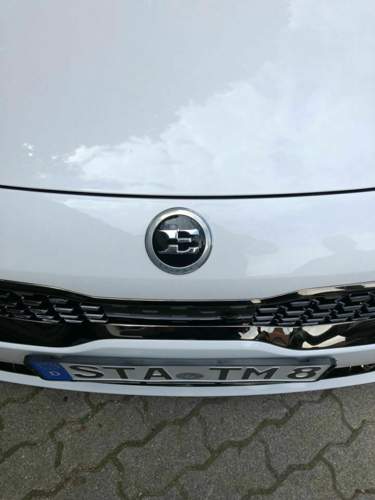

Ich habe eins gekauft und eins geschenkt bekommen.
Hier ein paar Bilder
Schön geworden
so heute war ich dran
hat mich nur ein finger gekostet hehe
leider nur den vorderen gewechselt da ich hinten ein ovales e bestellt habe das aber vom material her minderwertig ist und so nicht verbaut wurde

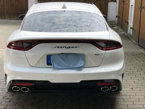

Gehe ich Recht in der Annahme, dass der Stinger-Schriftzug den es bei Amazon gibt, auch bei dem 2019er Modell passen sollte!?
86311 J5000 Stinger Emblem für 2017 2018 Stinger https://www.amazon.de/dp/B078NJZVCL/ref=cm_sw_r_cp_api_Xt6TBbARXZE8C
Kostet bei Amazon 20,99€ inkl. Versand. Ist das ok?!
Müsste passen, die haben ja nicht den Kofferraumdeckel verändert.
Wichtig ist die variable Stelle zwischen dem N und dem G. Das ist da bei Deinem Angebot das Bild 2. Da muss eine Lücke sein, damit man das dort abklappen kann, weil der Kofferraumdeckel leicht rund ist.
Das ist bei dem gegeben, zumal er die OEM Nr. angegeben hat: Original OEM 86311-j5000 Stinger Emblem
Preis ist auch OK. Habe schon welche für 16 gesehen. Der Preis ist auch unter der Zollgrenze.
