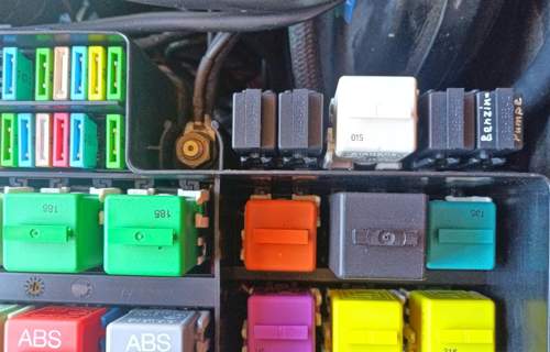

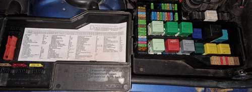

Weißt du welches Relais das Kraftstoffpumpenrelais war (siehe Bilder)
Bitte die Bildqualität entschuldigen - es war schon dunkel draußen.
E36 SMG Starter u. Kraftstoffpumpenrelai
Kraftstoffpumpenrelais - Welches?
E36 SMG Sicherungskasten
Ich glaube, es war das weiße außerhalb des Sicherungskasten.

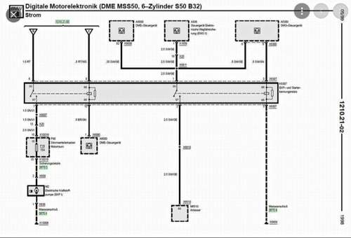

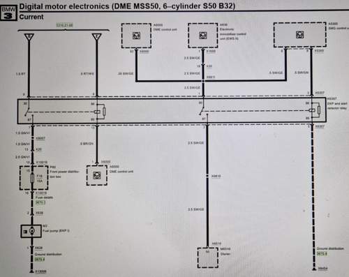

Sonst habe ich noch folgendes Schaltbild gefunden:
Benzinpumpen-schaltbildjpg-ji
Korrektur: Es ist nicht das große weiße, sondern das kleine schwarze ganz rechts im Foto (s. Aufschrift).
Bitte, bitte, keine Ursache, es war mir ein Vergnügen.
Benzinpumpenrelais

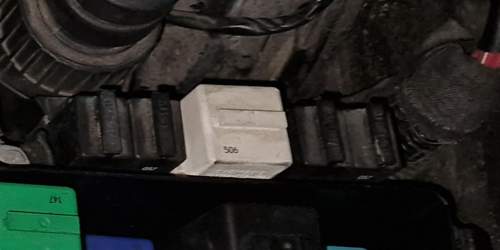

@ritoboc schrieb am 19. März 2025 um 11:34:04 Uhr:
Korrektur: Es ist nicht das große weiße, sondern das kleine schwarze ganz rechts im Foto...
Das hat mir mein freundlicher BMW Händler auch erzählt ;-).
Das weiße ist das DME-Relais.
Das bestellte Miniatur-Relais kann ich morgen dort abholen - werde berichten. Gruß
