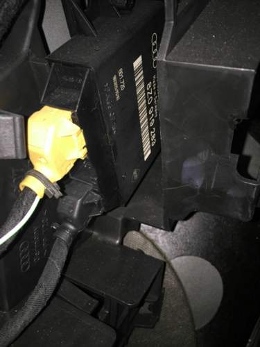

Hallo Leute,
kann mir jemand sagen wo das STG für den A6 B4/C5 BJ 1998 sitzt?
30 Antworten
Siehe Bild, der zweite Steckplatz hat zumindest PINs... die aber dann nicht innen angeschlossen sind?
Ich such dann das STG mal, und mach ein Bild.
Bin nur etwas beschäftigt und im Stress.........

Ok hab ich fast befürchtet... hab schon ein richtiges STG hier liegen kann ich aber erst einbauen wenn vorne auch verbaut ist sonst schaltet es sich ab wie Du geschrieben hast...

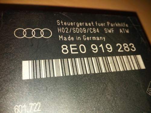

Hab diesen Beitrag heute gefunden:
Bei meinem S6 BJ2001 ist kein PDC bestellt worden. Hab jetzt RS-Stangen mit PDC dran. Deren Kabel liegen. Die anderen beiden Kabelbäume hab ich bei Kufatec bestellt.
Hab ich das jetzt richtig: Ich brauche dann noch ein Steuergerät vom A4 B7: 8E0 919 283 (Index?), die beiden Summer und den PDC Taster selbst?
Wo sitzen die beiden Summer eigentlich Original? Das konnte ich so jetzt noch nicht finden.
Steuergerät: 8E0 919 283
Bauteil: Parkingsyst. A6 RDW D09
Codierung: 01106
Dabei handelt es sich um einen 2002er Quattro Limo mit PDC vorne + hinten ab Werk.

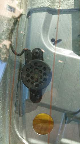

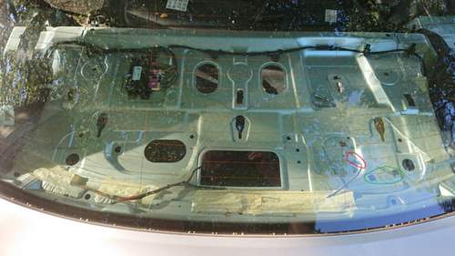

Der hintere Summer sitzt unter der Hutablage, dort ziemlich weit hinten Beifahrerseitig. Um dort dranzukommen müssen beiseitig sämtliche Seitenverkleidungen ab B-Säule + Dreiecksfenster abgenommen werden, die Seitenpolster der Rücklehne auch, insofern geteilt klappbar ausgeführt und natürlich die Ablage selbst.
Beim ersten Bild schon ohne Summer, aber rot der Stecker und grün der Platz markiert, im 2. Bild nur der Summer durch die Rückscheibe gesehen. Das Kabel selbst ist nur 2-adrig ausgeführt und lauft unter der dritten Bremsleuchte entlang. Der Summer war defekt und wurde durch einen gebrauchten ersetzt, der leider auch bald wieder ausgestiegen ist. Mangels Lust das ganze Gedöns wieder auseinander- und wieder zusammenzufriemeln habe ich lediglich das Kabel durch die Öffnung der 3. Bremsleuchte abgezogen und einen neuen Summer angesteckt. Befestigt bzw. angeklebt habe ich diesen nur mit einem breiten Streifen Butylband im blau markierten Bereich unter der 3. Bremsleuchte, hält seit vielen Monaten perfekt und klappert auch nicht.
