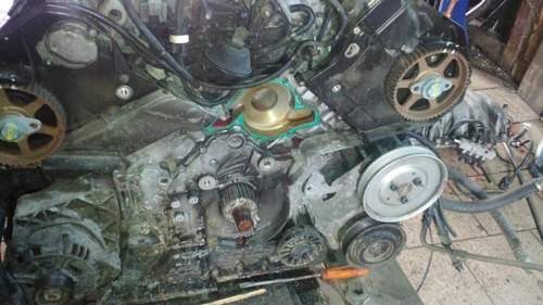

das geht in die Hose :-)
erstens du hast beim 2002 keinen AQH verbaut sondern sicher einen AVP ! kettengliederanzahl ist zwischen bank 1 und 2 unterschiedlich um 1 Zahn , links 15 Zähne , rechts 16 Zähne -..... dabei kommt es nur auf die Zähne drauf an und nicht wie du denkst NWV zusammengedrückt oder offen weil die Kette im Zusammengezogenen zustand aufgelegt wird mit dder jeweiligen OT markierung . das ist egal , es sind zic Arbeitsgänge einzuhalten die zu schreiben da geht locker mal 30 min drauf , bloß der 5 Zylinder auf OT , und den kannst du locker mit dem Auge erreichen wenn die Köpfe eh unten sind ,Die nockenwellen haben eine Nut für die Nockenwellenräder und müßen mit dem Abzieher abgebaut werden . vor dem auflegen der Köpfe beide Bänke auf OT drehen , sonst kannst du bei aufgelegeten köpfen kein OT mehr einstellen und und und , Kurbelwellen OT ist eigentlich beim FL Modell genau , nur der VFL macht bis zu 2 cm manchmal einen Ausnahme :-) so wie du die fragen stellst geht es sicher in die Hose , weil , es ließt mann aus deinen Fragestellungen heraus .....
nach evtl . erfolgreichen umbau , wirst du festellen das die Originalen Audi NWV ein Chargenproblem seit Jahren haben und die Bank 2 nach wie vor rasselt, bei kalten Motorstart ..
Bei zu starkem Anziehen des Halters für Kettenspanner kann der Nockenwellenversteller beschädigt werden
Viel erfolg :-)

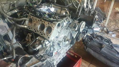

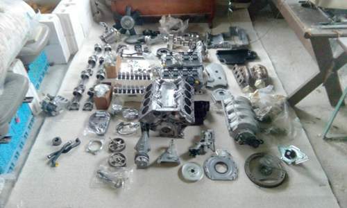

anbei paar mischmasch Fotos
Chris-a8-3-7-015
Handy-fotos-neu-1130
Handy-fotos-neu-001

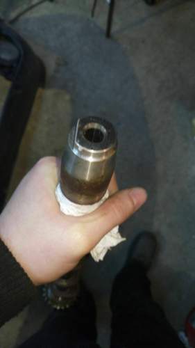

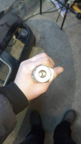

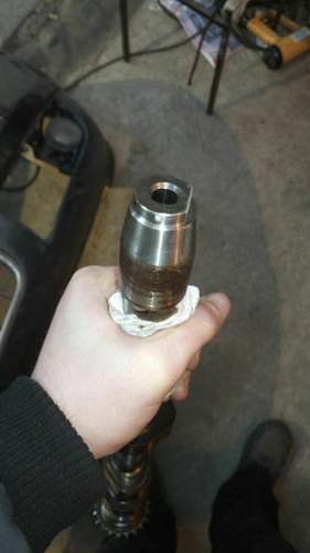

Die Auslass-Nockenwellen haben eine Feder, aber auf diese wird ja nur die "Einstellscheibe" gesteckt, in der die unterschiedlich großen Löcher für das Arretierungslineal sind. Das Stirnrad/Zahnrad hat weder Nut noch Feder (zumindest ist dies bei mir so) Dadurch könnte ich ja die Zahnräder in einer dummen Konstellation anschrauben, bei der der Abstand zwischen den Zähnen Kopf 1 und 2 ungünstig ist und somit den Zahnriemen unnötig auf Zug belastet?! Bzw, ein kopf dem anderen um einen halben Zahn nacheilt. Wäre nur eine Vermutung von mir, bin mir nicht sicher ob das bei dem langen Riemenweg eine Rolle spielt...

Okay, aber wie gesagt, meine Nockenwellen werden nur über den Konus mit einander verbunen (gepresst durch die 55Nm Schraube).
Da ist weder Nut noch Feder zwischen Nockenwelle und Stirnrad. Da dann den Gegenhalter anzusetzen ist meiner Meinung nach nicht so toll... (Anbei Bilder) Lasse mich aber gern Belehren.

Ich verstehe schon, was du meinst... Der Gegenhalter hält nicht die Nockenwelle, der Hält das Nockenwellenrad.
Schau bitte mal hier:
Link
Das 3. Bild (NO2-0485) zeigt, was ich meine. Nicht daran stören, dass es für einen Polo ist. Es geht mir nur um das Wirkprinzip des Halters.
Der Gegenhalter wird an keiner einzigen Stelle an der Nockenwelle selbst angesetzt.
Und es wird immer nur genau soviel Gegendruck mit dem Halter ausgeübt, wie man mit dem Drehmomentschlüssel die Schraube festzieht. Ein Kräftiger Kumpel, der den Gegenhalter krafig runterdrückt macht mindestens die Einstellscheiben kaputt.... Hier hält eine einzige Person den Gegenhalter und zieht gleichzeitig fest. Zu zweit wird das Murks.
Der Sinn ist, dass eben keine 55Nm auf die Nockenwelle wirken, sondern nur auf das Nockenwellenrad. Der Konus und Nockenwelle werden dann durch Reibungskraft miteinander verbunden. Das Drehmoment muss einwandfrei passen... Zu lose -> Motorschaden. Zu Fest -> Schraube reisst ab -> Nockenwelle Schrott und Motorschaden.
Wäre die Nockenwelle per Nut/Feder mit dem Nockenwellenrad verbunden, bräuchte man weder Gegenhalter noch Arretier-Lineal. Das wird dann über Bezugspunkte eingestellt (Markierungen auf Kurbelwelle und Nockenwellenrädern). Da kann man dann auch per "Nockenwelle festhalten" die Schrauben anziehen. Dieser Motor hat allerdings ein anderes Einstellprinzip.
