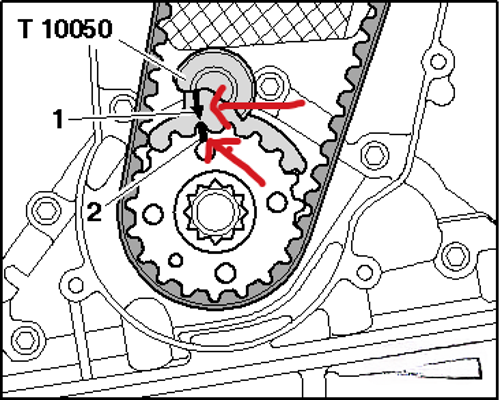

Hi, habe die Steuerzeiten eingestellt wegen einem Zahnriemenwechsel.
Beim Ausbau des Zahnriemens ist mir schon aufgefallen das die OT Zeiten irgendwie so null übereinstimmen. Der Wagen lief aber vorher ganz normal.
Die Kerbe für den OT Punkt für die KW ist auf einem aussenstehenden Zahnrad, Werkzeug ist vorhanden.
NW und HD Pumpe habe ich auch abgesteckt. Zahnriemen drauf und die Spannrolle richtig gespannt. Dann wollte ich im Uhrzeigersinn die KW drehen, jedoch ging das nur knapp 1/4 Drehung. von der Position aus ging es dann auch nur 1/2 Drehung zurück.
Da gehts bei beiden Positionen nicht weiter, voll blockiert. ich gehe davon aus, das die ventile das blockieren.
Fun fact, ich habe einen Injektor ausgebaut und einen Stab hineingetan um den OT Punkt einmal zu kontrollieren wenn ich die KW drehe. Der Kolben ist nicht oben wenn die KW mit dem Absteckwerkzeug die OT Stellung zeigt. Ich habe den Stab in den 1. Zylinder gesteckt.
Somit bin ich erstmal ratlos was ich da jetzt tun kann, vorallem weil alles stimmt=)

Also laut Elsawin muss ich für die KW T10050 benutzen. dies habe ich benutzt.
hier meine aktuelle einstellung an der kw mit absteckwerkzeug
Bild #211543776
Das sieht aber nicht wie auf der Reparaturanleitung aus.
Schau dir mal den Zahn auf 3 Uhr an, der hat doch eine Markierung, oder?
Und die muss doch mit der Markierung vom Absteckwerkzeug fluchten, oder täusche ich mich da?
Bei dem Bild von der Anleitung steht der Knubel, Niet, oder wie auch immer, auf circa 7 Uhr.
In deinem Bild ist der Knubel auf 11 Uhr und fluchtet mit der Markierung vom Absteckwerkzeug.
Ist da vielleicht der Fehler zu suchen?
chef... ich danke dir.. das wird es hoffentlich sein
ich bin die ganze zeit von diesel knubbel ausgegangen;)
werde ich die woche mal ausprobieren. wenig zeit leider die neugier zu befriedigen.
der knubel ist für die riemenscheibe gedacht.... da war der fehler! dann werd ich mal diesen punkt mal farblich machen.

Wenn ich mir dein Bild anschaue passt das Werkzeug für die Kurbelwelle nicht richtig.
Das Werkzeug muß von vorne drauf geschoben werden und genau in jeder Vertiefung auf dem Kurbelwellenrad genau passen.
Das ist ein Zeichen da für das dein Werkzeug falsch ist dann hat man das gleiche Fehlerbild und den Motor nicht auf OT stehen.
das ist das passende werkzeug
damit habe icg zwei andere motoren schon mit abgesteckt
das sind leider diese billigteile
ein vorredner hatte die lősung hoffentlich
Schau dir dein Foto genau an wenn du das Absteckwerkzeug so eingebaut hast dann sitzt es nicht richtig.
Auf dem Zahnriemenrad und auf dem Werkzeug ist eine Markierung die müssen genau aufeinander stehen.
Das Werkzeug wird von vorne auf die Verzahnung geschoben.
Den Motor dann leicht verdrehen und gegen drücken bis das Werkzeug einrastet.
