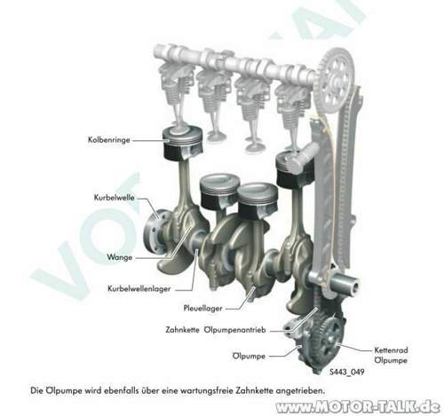

Was verstehst du eigentlich unter: "andere Kette"? Wo is na bei dem Auto noch 'ne Kette verbaut?
Die kurze von der Kurbelwelle zur Ölpumpe
Siehe Anhang....
Kette
In dem Anhang ist auch deutlich zu erkennen, dass der Wechsel der Nockenwelle wohl eher nicht zu der Abhilfe gehört, denn das Nockenwellenkettenrad lässt sich sicher einzeln wechseln.
Wenn das allerdings gewechselt werden müsste, wäre das kleinere Kettenrad an der Kurbelwelle zwangsläufig auch dran gewesen.
Von einem Wechsel der Kettenräder habe ich bisher allerdings auch noch nichts gehört.
Bei mir wurden laut 🙂 alle Ketten gewechselt. So stand es wohl in der TPI.
mfg Wiesel
