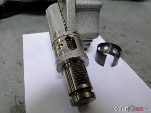

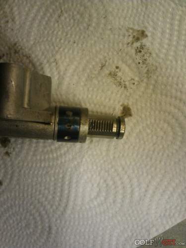

@raymundt
Dann erkläre Mir warum die Kette nur beim starten rasselt und das rasseln nach 1-3s verschwindet sobald der Öldruck anliegt?
Wenn sich die Kette längt laufen die Kettenräder genauso ein
Im Anhang mal ein Spanner der Version 1 vom EA888 wo man sieht wie weit der ausfahren kann und da geht noch ein Stück

@ReneVR schrieb am 19. März 2015 um 21:13:07 Uhr:
@raymundt
Ich denke, die 1-3s ist die Zeit, die der Spanner braucht, um vom Rastenanschlag in den ausgefahrenen Zustand zu kommen.
Während dessen ist die Kette nicht voll gespannt.
Meiner Auffassung nach sind die Rasten nur da, um den Leerweg des Spanners bei Motorstillstand zu begrenzen.
Die Kräfte einer schlagenden Kette halten sie nicht aus.
Raymund

Die kleinen TSI haben keine Verzahnung die den Spanner halten.
Fakt ist das die Spanner die Ketten unter Spannung halten sollen nachdem die Motoren einige Zeit standen.
Sei es durch eine Verzahnung wie beim EA888 die aber in Version 1 und 2 ausbricht oder wie bei den kleinen TSI`s wo der Druck gehalten werden soll aber der Spanner eben nicht macht nach einiger Zeit.
Eine Kette die nicht gespannt ist überspringt nun mal.
