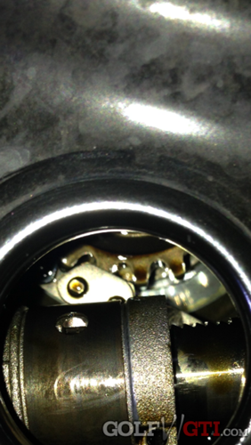

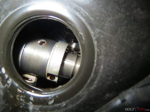

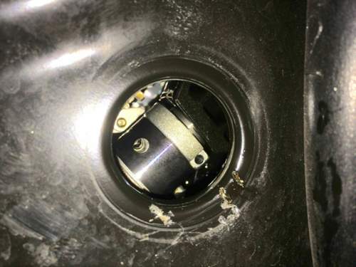

Im Anhang nochmal ein paar Bilder zum veranschaulichen an einem 2.0TSI
Bild 1:So sollte es aussehen
Bild 2: Kette gelängt aber Spanner ok und keine Geräusche beim starten
Bild 3: Optisch würde man sagen perfekt.Aber mit ein bissl Erfahrung sieht man das so ein Zustand selbst im perfekten Zustand nicht machbar ist und mindestens 2 Zähne der Verzahnung zu sehen sein sollten.Zudem hat der Motor Startgeräusche/Kettenrasseln
Bild 4: ist gezoomt von Bild 3 wo man sieht das die Verzahnung ausgebrochen ist und der Spanner bei Motorstillstand bis auf Anschlag zurück fährt und somit keine Spannung der Kette vorhanden ist für den nächsten Start.Gefahr das die Kette überspringt ist extrem

@Jubi TDI/GTI
Und weshalb gibt es die TPI 2020427 sowie die TPI 2025206? In beiden geht es um gelängte Ketten und das diese getauscht werden müssen.
Defekte Kettenspanner und das defekte Rückschlagventil des Nockenwellenversteller kommen erschwerend hinzu und ich wüsste nicht wo auf MT diese beiden Thesen von Usern "abgeschmettert" werden! 😕 Der einzige der hier etwas abstreitet bist DU, nämlich die These, dass die Ketten sich längen!
Bezüglich der Steuerkettenproblematik gibt es für mich drei "Baustellen" und das sind die Kette selber, der Kettenspanner, sowie der Nockenwellenversteller.
Ich habe nie abgestritten das sich die Ketten längen.
Nur behaupte ich das die Kettenlängung nichts mit den Motorschäden zu tun hat.
Denn eine Kette darf sich längen und jede Kette macht das.
Nur wenn der Spanner seine Aufgabe erfüllen würde dann würde die Kette nicht überspringen.
Es wird überall berichtet das die Motoren beim starten rasseln.Nur was hat das rasseln mit einer gelängten Kette zu tun?Der Spanner soll doch die Kette unter Spannung halten. Nur wenn eben die Verzahnung ausbricht oder der Öldruck im Spanner nicht gehalten wird dann erfüllt er seine Aufgabe nicht und die Motorschäden gehen auf die Kosten des Spanners.
Und die Aussage das der Spanner nicht weiter ausfahren könne passt auch nicht.
Denn läuft der Motor und der Öldruck liegt an ist das rasseln ja weg.
Hätte VW statt einer Zahnkette eine Rollenkette verbaut, wäre das Thema wahrscheinlich kaum eines gewesen.
Es ist und bleibt ein Konstruktionsfehler, den VW nun mit dem Zahnriemen hoffentlich beseitigt hat. Nützt uns alten TSI Fahrern aber leider wenig...

Das Guckloch gibt es nicht erst bei den neuen EA888 sondern schon seit 2009 EA888= 1.8/2.0TSI.
Der Kettentrieb soll nicht erst ab 7 sichtbaren Zähnen sondern schon ab 4 sichtbaren getauscht werden.
@Jubi
Nochmal mein Erklärungsversuch.
Es wird berichtet von rasselnden Ketten. Eine Kette rasselt wenn diese nicht vorgespannt ist.
Zusehen in dem 3.ten Bild.
Wenn ein Spanner am Ende ist dann fällt der Kolben einfach aus der Führung. Dieser Fall ist noch nirgends aufgetreten.Also ist der Spanner nicht am Ende. Desweiteren verschwindet das rasseln der Kette wenn Öldruck anliegt.Also noch ein Anzeichen dafür das der Spanner nicht am Ende ist.
Der Spanner im 1.2/1.4TSI soll den größten erreichten Druck den er gesehen hat intern speichern. Ob der Druck nun durch den Zwischenraum von Kolben und Gehäuse oder durch das Rückschlagventil am Ende des Kolbens entweicht kann ich nicht sagen.Es gibt z.B. Röntgenbilder worauf man sieht wie die Feder im Kolben des Spanners schief steht und das Ventil nicht mehr schliessen kann.
Beim 1.8/2.0TSI hingegen wird der Spanner an der größsten ausgefahrenen Stelle gehalten durch die Verzahnung. Nur bricht diese aus und der Kolben fährt genauso zurück wie bei den kleinen und kann keine Vorspannung haben beim starten.
Desweiteren ist noch keine Kette während des normalen Motorlaufes übersprungen sondern immer nur beim starten.
Die Sache mit dem Öl kann Ich auch nicht ganz nachvollziehen.
Wieso sind soviele Motoren schon nach 10-20tkm gestorben? Wegen einer gelängten Kette? Niemals!
