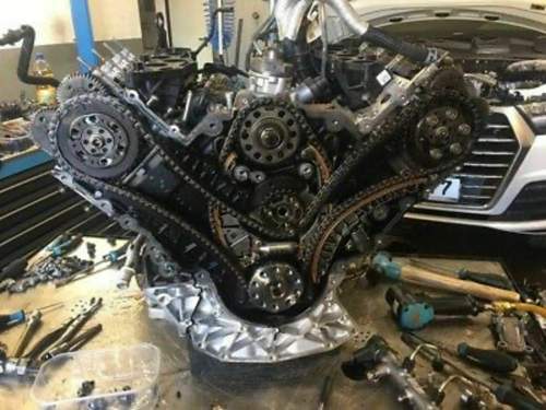

Ich habe auch gerade den Steuerkettenwechsel an meinem Q7 3.0 TDI 245PS hinter mir. Ich kann ebenfalls mit Sicherheit sagen, dass sich die Steuerketten an der Getriebeseite des Motors, also hinten befinden. Motor und Getriebe müssen also definitiv voneinander getrennt werden. Es mag ja „Spezialisten“ geben, die den Motor oder das Getriebe dazu nicht ausbauen und stattdessen die ganze Front abbauen aber ich wage zu bezweifeln, dass so etwas klappt und die Reparatur vernünftig wird. Aus meiner Sicht funktioniert das nur, wenn Motor und Getriebe ausgebaut und voneinander getrennt werden. Den Steuerkettentrieb muss man vor sich sehen, um das vernünftig instandsetzen zu können. Alles andere ist aus meiner Sicht Murks.
Moin.
So sieht das in etwa aus.
Wenn man die Front abbaut tut man sich leichter.
Fakt ist aber, der Motor mit Getriebe MUSS raus und das Getriebe abgebaut werden. Wie willst sonst die Ketten von der Kurbelwelle bekommen!!??

Bei dem Q7 muss man nur das Getriebe abbauen weil es viel platz hinten gibt.
Bei einem A6 A7 muss der Motor raus
