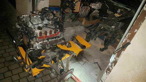

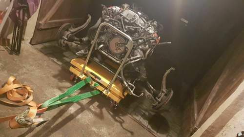

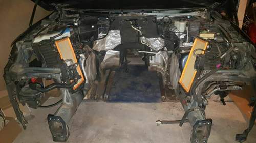

So, gestern Nacht war es dann endlich soweit!
Der Gerät ist draußen! *freu*
Nun heißt es demnächst Anbauteile und Getriebe mit Achse vom Motor trennen.
20171104-230159
20171104-230627
20171104-232706
Du bist ja mal heftig . Mal eben Samstag Nacht, und das ohne Hebebühne 😉 . Oldschool halt.
Moin.
Jepp. Geile Show. Was hast du an Spezialwerkzeug gebraucht?
Bernd
Auto hängt auf meiner 3t-Scherenhebebühne. Die ist im Boden eingelassen, geht über Hydraulik, aber max. nur 1m hoch. Ganz ohne Bühne wird das dann eher doch nix ohne Vorderachse. *grins*

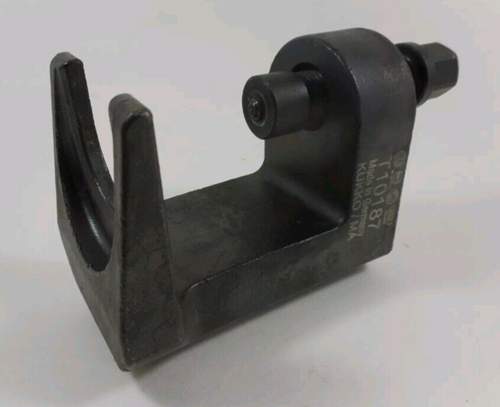

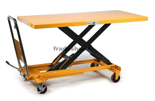

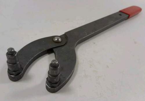

Für den Ausbau habe ich aktuell folgendes kaufen müssen (bin sonst allgemein schon gut ausgestattet):
- Hubtisch für 500kg mit 160x80cm Fläche (neu: 630€)
- T10187 Kugelgelenkabdrücker (gebraucht: 60€)
--> Lösen der oberen Lenker am Fahrwerk
- T10172 Gegenhalter (gebraucht: 50€)
--> Lösen der Schrauben an der Kardanwelle
Die meisten Spezialwerkzeuge kommen erst noch zum Einsatz. Bilder folgen...
Hubtisch 500kg
Gegenhalter T10172
Kugelgelenkabdrücker T10187
