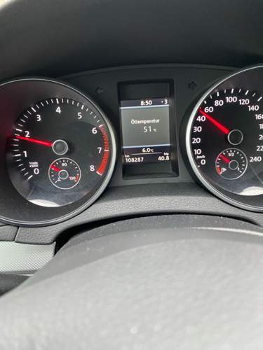

Meine Kette wurde 05/16 von VW auf Kulanz gewechselt (Kettenrep.Satz 03C198229C) bei 104tkm. Aktuell hat der Golf 338tkm gelaufen. Er wurde bis ca.300tkm im Longlife Intervall mit 5w30 betrieben. Ich fahr allerdings auch ca.25-30tkm im Jahr. Bei ca.300tkm wurde auf 5W40 umgeölt weil meine Hydros im warmen Zustand leicht am tackern waren.
Die Kette ist beim Kaltstart ruhig, wie weit der Spanner ausgefahren ist weiß ich natürlich nicht.
Kalt wird mein Wagen bis max.2000U/min gefahren. Ab 50°C Öl sind es dann max.2500U/min, und ab ca.70-75°C wird er auch voll belastet wenn es sein muss.
Nach ner Autobahnfahrt wird er erst unter 95°C Öl abgestellt.
Alles nach MFA+.

ich habe keine ÖL Temp Anzeige wie kann ich nach deiner Anleitung fahren?
Das ist jetzt ganz grob. Ich muss jedoch hinzu sagen das meiner ein Garagenwagen ist.
ca.10min dann hat er 50°C (im Hochsommer ca.5min), ca.15min 70-75°C (im Hochsommer ca.10min). Im Winter bei minus Graden kannst du nochmal locker ca.5-10min drauf packen wenn du keine Garage hast.
Wenn du dem Wagen auf der Bahn die Sporn gegeben hast (damit mein ich nicht 120-130km/h), Fahr ihn ca.10-15min normal kalt (Drehzahl bis ca.2000-2500U/min). Fährst du an eine Raststätte oder Rastplatz lass ihn locker 5min nachlaufen.
Im Winter reichen 5min locker aus um ihn kalt zu fahren.
Wie gesagt, das sind alles grobe Anhaltspunkte. Mit MFA+ geht es halt besser, weil man eine Öltemperatur hat.
Noch eine kleine Hilfestellung für diejenigen die keine Öltemperatur Anzeigen haben. Wenn das Kühlwasser 90°C erreicht hat, hat im minimum 50°C Öltemperatur.
