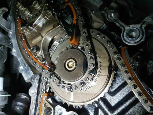

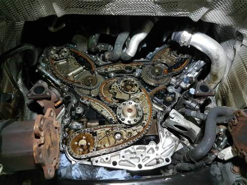

Ich habe den Kettenwechsel nun doch mal vorgezogen, Lader ist eh raus, Düsen kommen auch gleich mit neu....
Von der Datumsprägung auf den Spannern und Schienen her, sind die Teile noch die ersten... hat jetzt ca. 312tkm runter
Trieb C wie immer am problematischsten
Rest zerlege ich die Tage, wenn die Neuteile da sind.
Solange baue ich am Fahrwerk weiter.... paar Lenker, große Bremse, ABS Steuerteil
