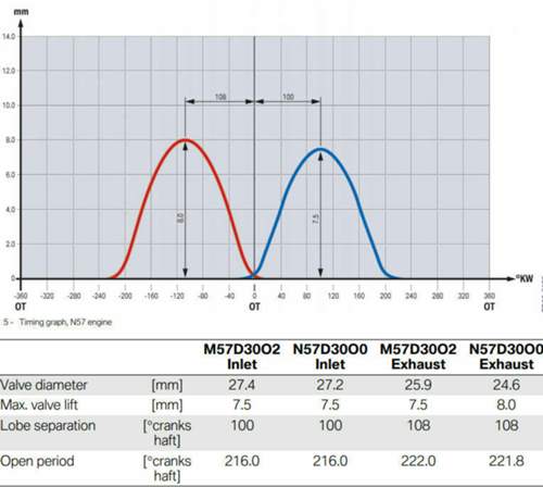

...es stimmt, dass ein Steuerzeitenversatz per Längung der Kette nur sehr bedingt tolerabel ist, weil er auch wesentlich für das Emissionsverhalten ist, insbesondere bei großer Ventilüberschneidung beim Benziner.
Die ist beim N57 aber sehr gering (Bild). Es wird halt was auf 's Drehmoment drücken.
Steuerzeiten-n57
@maxmosley : Danke für die tollen Infos.
Wenn ich das Diagramm richtig deute, ist der Zünd-OT bei 360 grad.
Durch die Längung der Ketten rutschen die Steuerzeitenkurven ja nach links. D.h. die Einlassventile (blaue Kurve) rücken näher an den Kolben bei OT (0grad) ran. Dürfte bei 10grad Verschhiebung nicht mehr als 1mm Ventilhub ausmachen.

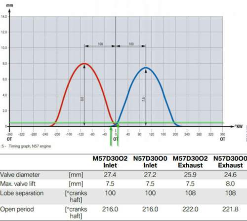

...selbst 0,5mm Hub machen schon 20°KW aus.
Steuerzeiten-n57-0-5mm

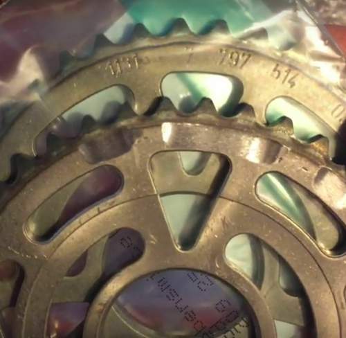

Febi ist ein offizieller Händler für IWIS Ersatzteile.Was mir nicht gefällt ist, dass am Kettenrad für die Nockenwelle zu viel Material abgetragen wird um die BMW Nummern zu entfernen.
Kettenrad Nockenwelle

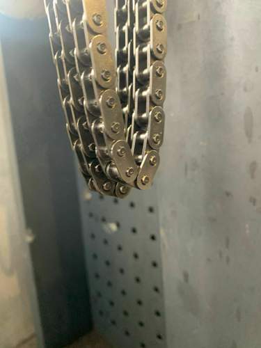

Hier mal Bilder vom letzten Kunden...
...das IWIS-Dokument sagt, dass bei Synchrontrieben eine max. Längung von 1% vertretbar ist. Das würde bei der geschätzten Gesamtlänge von 860mm bei den N47/57-Motoren 8,6mm bedeuten. Das ist im Bild erkennbar überschritten.
Was das leistungsmäßig ausmacht, weiß ich nicht.
Wie war denn die gemessene Kettenspannerposition - falls erhoben?
Messung der Kettenspannerposition hat sich erübrigt, da schon ein ordentliches Schaben bei erhöhter Leerlaufdrehzahl zu vernehmen war...
Gleichzeitig hatte der Kunde auch Leistungsverlust, max. 210 km/h...
Das Verbindungsstück zwischen Stellmotor und Drallklappengestänge war gebrochen und die Klappen waren immer in geschlossener Stellung.
Da die die beiden Reparaturen von uns gleichzeitig durchgeführt wurden, würde mich interessieren, ob die Längung der Kette signifikanten Leistungsverlust mit sich bringt...
530d, 245 PS, 220 tkm. Der Kunde hatte den Wagen erst gekauft, ist also nicht bekannt seit wann das Schaben wahrzunehmen ist...
