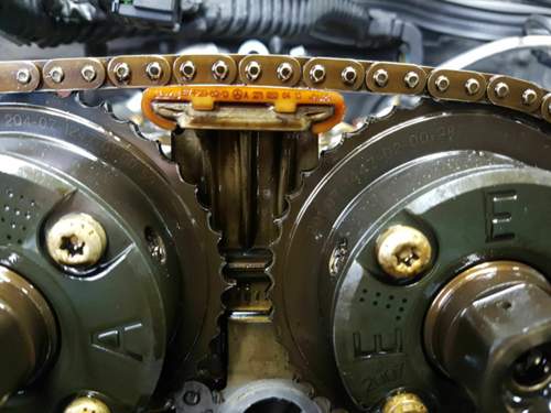

@Grosserienkleinwagen schrieb am 1. September 2016 um 09:53:25 Uhr:
Meine Frage zur Beruhigung im Alltag: ist der Zustand der Kettenräder nach den Bildern zu urteilen noch im gelben Bereich oder schon Gefahr im Verzug?
Die Kettenräder sind m.E. noch ok (aber leicht abgenutzt).
(Und da sie auch nicht ordentlich ausgefressen sind, sind sie offenbar nicht aus einer Materialfehler-Charge.)
Wichtiger ist die Kettenlängung, und das kann man so nicht sagen. Anheben reicht nicht. Je nach Stand der NW (oder Einrasten der NW-Versteller) kann die Kette auch oben entlastet sein, und daher locker aufliegen.
Aber bei 150 Tkm würde ich die Steurzeiten genau prüfen, um die Kettenlängung zu ermitteln.
Wenn da schon was ausgetauscht wurde, muß man es natürlich anders bewerten - ändert aber nichts an der notwendigen Prüfung.

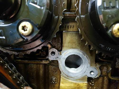

So sieht es bei mir aus nach 135tsd km
Mercedes Qualität
Das ist wirklich erbärmlich. Erinnert mich an unser CLK 200K, welcher mit 140 Tkm Motorschaden hatte. Selbst ein japanisches Motorrad hält teilweise mehr.
Mercedes hat einige Motoren, die unbedingt vermieden werden sollten. Dazu zählt meiner Meinung nach auch der M271.

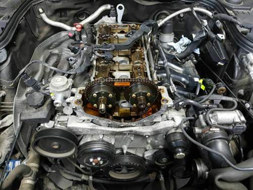

Ihr schreibt, dass es einfach ist die Abdeckung abzunehmen. Und dann? Kann ich mit dem, was ich da sehe etwas anfangen? Sehe ich das, was Muckein gepostet hat ? In der Hoffnung, dass es bei mir besser aussieht...
Die Prüfung der Steuerzeiten scheint aufwendiger zu sein - zumindest nach den Anleitungen, die ich gefunden habe.
Besorge dir die neue Ventildeckel Dichtung vorher . Es ist kein Hexenwerk den Deckel ab zumachen . Wenn der Deckel runter ist siehst du die Kettenräder .
So ist der Oben ohne
