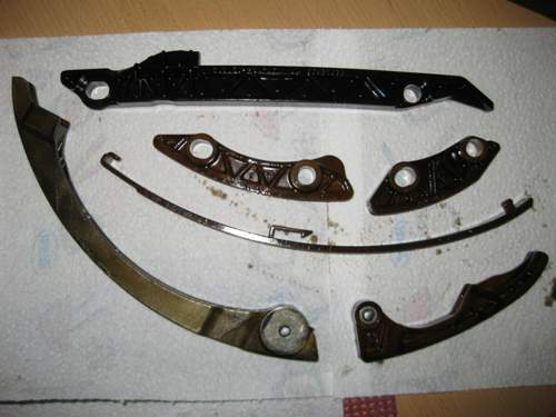

KaiGCab
Img-5080
Auf deinem Bild sind Kettenschienen. Die haben mit Kolben, Ventilen und Lagern nichts zu tun.
Dass Prinzipiell Lager kaputtgehen können ist grundsätzlich richtig, jedoch bei deinem Schaden eher unwahrscheinlich.
Die Rollenschlepphebel sind ein Faktor, dass die als potenziell schwächstes Glied nach den krummen Ventilen brechen.
Interessant zu wissen: wurde nach gebrochenen Ventilführungen geschaut? Weil die brechen eigentlich oft bei krummen Ventilen.
@Yfiles: Das Bild war wg "Rollenschlepphebel" - ich weiß nicht, was das ist :-)
Ventilführungen (Schäfte) sollten erneuert sein (ohne geht ja garnicht). Die werden ja wohl keine neuen Ventile ohne neue Schäfte eingebaut haben, wäre ja der Hammer.

Na wenn eine Führung nicht gebrochen ist wird sie auch nicht erneuert! Aber Ventilführung erneuern kann nur ein Motorenbauer, der Aufwand ist richtig gemacht nicht unerheblich, weil nach dem Einsetzen der neuen Führung der Ventilsitz nachgefräst werden muss. Stehen auf deiner Rechnung irgendwelche Postionen die nicht vom FOH direkt sondern extern erledigt wurden? Weil wenn 12 Führungen neu gemacht worden wären wärst du nicht so "günstig" davongekommen.
Rollenschlepphebel war bei dir keiner gebrochen. Alle 16 sind natürlich wieder in deinen Motor gebaut worden. Google mal Rollenschlepphebel Z22SE und du weißt wie die aussehen.
