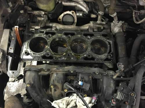

ich will euch den "Spaß" nicht vorenthalten; sh. Anlagen ...

Was soll ich sagen?
War nicht anders zu erwarten!
Vieviele Ventile sind krumm?
... "offiziell" alle. 1.300,- EUR nur für neue Ventile - 550,- EUR neue Steuerkette ... summasummarum 3.640,- EURonen, nee, is' klar. Vor 3 Wochen unter Hinweis auf Steuerketten-Problematik zur Insp. gewesen ... das Lied ist noch nicht ausgesungen ...

Man sieht fast überall Schlagmarken. Köpfe für den sind schlecht zu bekommen... Kompl Motoren auch teuer...

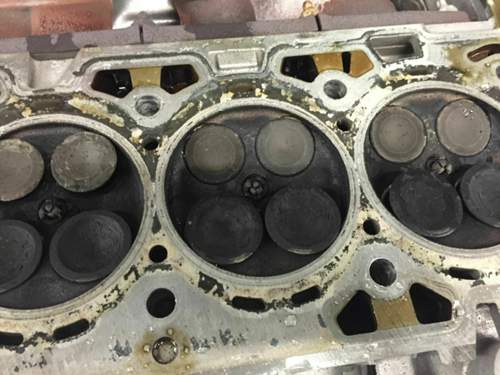

Alle 16 Ventile kann ich auch nicht glauben. Der zweite Zylinder hat alle vier gekillt, das sieht man ja. Die Parole lautet wohl wie bei Rädern oder Bremsen: Immer paarig/alle machen. Aber auch dann kann ich die Preise überhaupt nicht nachvollziehen: Wenn man sich im Netz umsieht (nicht in der "Bucht"😉, da finden sich ganz andere Zahlen:

... hier noch ein paar nähere Aufnahmen von den Zylinderköpfen/Ventilen ...
