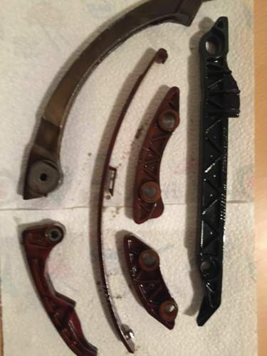

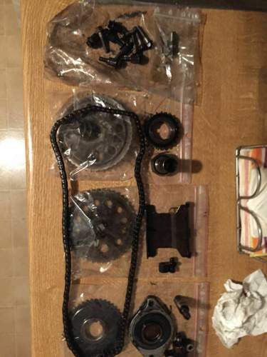

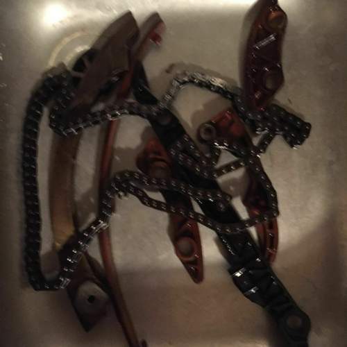

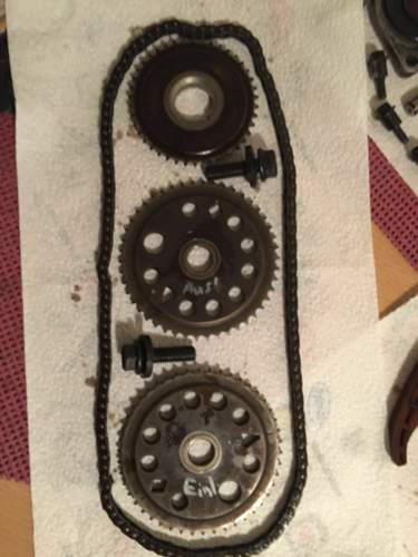

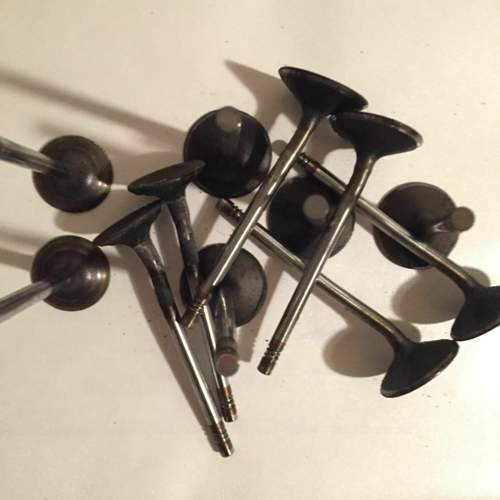

Hallo zusammen!
KaiGCab fährt wieder G-Cabbi :-)
12 von den 16 Ventilen wurden ersetzt, primäre und sekundäre Steuerkette sowie Spanner und die Zahnräder ebenfalls. Die Teile habe ich mir geben lassen, sh. Bilder.
Und zum Schluß wie immer die Frage: Was kostet(e) der Spaß ? .... 2.311,72 EUR
(netto: AW=499,67 - Teile 864,08 - Fremdleistung 578,87)
Beste Grüße
KaiGCab

Hätte man die Ventile nicht wieder gerade klopfen können?
Nee Spass beiseite; hatte das mal bei meinem B Senator.
24 Ventiler! Oh Oh! Sah so ähnlich aus.

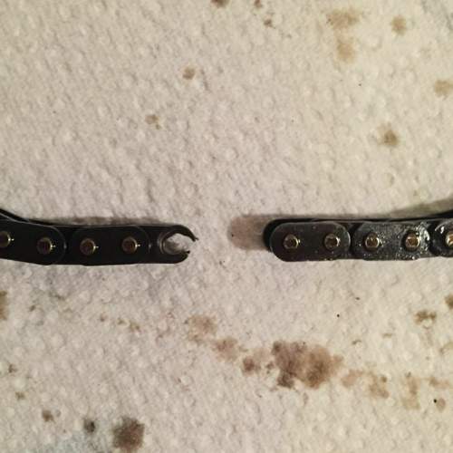

ich ergänze mal um ein paar weitere Infos (vlt ja von Interesse für weitere potentiell Betroffene) und bessere Bilder von den alten Teilen (insbesondere von "dem Übertäter"😉:
- Motor Z22SE bis Motornummer 11065400 (verbaut bis März 2002) ist betroffen
- heute habe ich erst bemerkt, daß der FOH in der Rg auf die Teile 15% Rabatt gegeben hat, Motoröl sogar 50%
Jetzt folgt Phase 2: Opel Rüsselsheim schicke ich die Belege (inklu - jetzt kommt's) handschriftl. Mechaniker-Vermerk auf meinem ergänzenden Auftragszettel (es sollte 1 Std. mehr aufgewendet werden für genauere technische Prüfung Fahrwerk, Motor usw.) zur 90tkm-Inspektion Nov. 2015 zum meinem Stichwort 'Steuerkette': "Kette i. O"
Noch Fragen ? Immerhin: Ich hab' viel gelernt :-)

@KaiGCab schrieb am 7. Januar 2016 um 19:06:51 Uhr:
FALSCH!
ALLE Z22SE sind von Problemen betroffen.
Deine Eingrenzung ist längst veraltet und überholt.
Auch wenns ermüdend ist das immer und immer wieder verbessern zu müssen.
