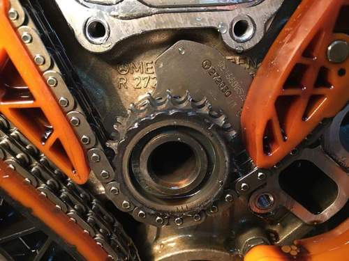

Ich gehe davon aus das im W204 schon die besseren Kettenräder verbaut worden sind, da der W204 erst ab 03.2007 gebaut worden ist. Die Gleitschienen mal anschauen ob die schon eingelaufen sind.
Was du aber mitmachen solltest sind die 4 Nockenwellenverstellmagnete (keine 30€/Stück), den Keilrippenriemen mit Umlenkkrollen, Riemenspanner und evtl. die WaPu. Dann auch gleich den Kühlwasserthermostaten denn neues Kühlmittel muss eh rauf.

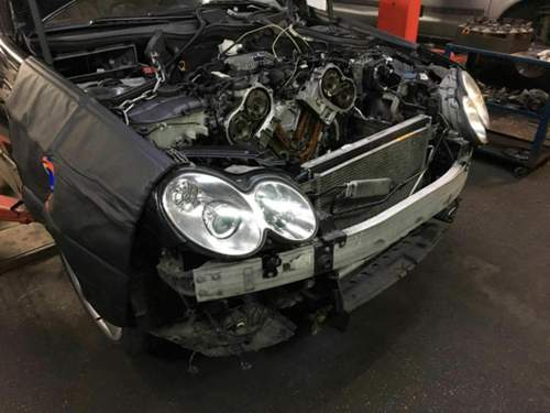

Da bei mir auch das Kettenrad der Kurbelwelle abgenutzt war und auch das 7G-Getriebe runter, hat man gleich beide Simmerringe der Kurbelwelle gemacht. Für die ganze Nummer habe ich 2.600 € in Polen bezahlt. Wobei die MB-Teile schon 1.600 € gekostet haben. Den Kühlmittelthermostaten und die Nockenwellenverstellmagnete habe ich selber gewechselt.

Letztendlich habe ich den CLK von einer Werkstatt in Polen (Grenznahe, geführt von einem Saarländer) abholen, reparieren und wiederbringen lassen. Und jetzt nach 3 Monaten ist immer noch alles O.K.
Die in Polen waren echt vorbildlich im Service. Es gab eine immer aktuelle Bilderdokumentation mit e-Mails und Telefonaten.

Ja die sind teuer. Aber ob die neu müssen bezweifle ich mal. Die Kettenlängung wurde ja noch relativ früh festgestellt, somit glaube ich nicht das gleich alle Zahnräder neu müssen. Ich denke das es reicht die Kette und die Gleitschiene des Kettenspanners zu wechseln. Ein neuer Kettenspanner muss eh rein.
So hoffe ich doch. Und hoffentlich ist mein kettenrad der ausgleichswelle heil. Muss halt hoffen weil um hinzukommen der Motor raus muss
