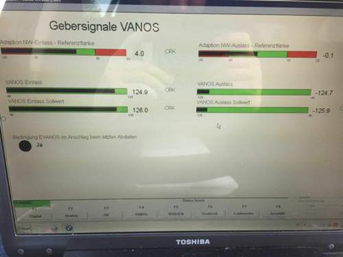

Zu meinen Werten... naja, ich hab ja den N43 mit VALVETRONIC. Ich hab im INPA die Werte "Gebersignale VANOS" darstellen lassen:
VANOS Einlass: 124,9 CRK --> VANOS Einlass Sollwert: 126,0 CRK
VANOS Auslass: -124,7 CRK --> VANOS Auslass Sollwert: -125,9 CRK
Eine Abweichung von max. 1,2 CRK (CRK entspricht doch °KW ?!?) am Auslass ist m.E. tollerabel für etwa 85tkm.
Ups, da ist jetzt aber etwas durcheinander geraten. Der N46 hat Valvetronic (variabler Ventilhub), der N43 nicht. Vermutlich meinst Du VANOS (Nockenwellenphasenverstellung).
Auf Seite 3 dieses Threads hatte ich schon mal einen Link mit einer Anmerkung gepostet. Hast Du im Eifer des Gefechtes vielleicht übersehen:
Siehe z. B. hier (ein Stück runterscrollen bis zu den Bildern "VANOS"😉:
http://www.e39-forum.de/index.php?...
Dort findest Du neben den Soll- und Istwerten auch die Flankenadaptionswerte für Ein- und Auslass. Im Beispiel -2,63 ° und 4,5 °.
Die Unterschiede zwischen Soll- und Istwert besagen nur, wie genau der Regler es schafft, die Nockenwelle einzustellen. Im Beispiel aus dem Link sind es 0,37 ° für den Einlass und 0,38 ° für den Auslass.
Die Referenzlage ("Reflage"😉 stellt die Position am mechanischen Anschlag dar, wenn das VANOS nicht angesteuert wird. Im Beispiel siehst Du also, dass beide Nockenwellen angesteuert werden und sich nicht am Anschlag befinden.

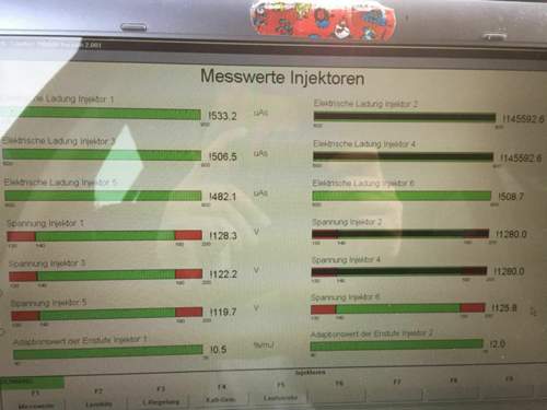

Als ich die Werte aufgenommen habe, hab ich die Messwerte der Injektoren dargestellt. Die elektrische Ladung und die Spannung an allen Injektoren waren unterhalb des darstellbaren Bereichs.
Mit INPA?

Zu den Injektoren... echt komisch das ALLE Injektoren gleiche fehlerhafte Messbereiche aufweisen. Fehlerhaft elektrische Ladung, fehlerhfte Spannung, fehlerhafte Adaptionswerte der Endstufe (siehe Bild). Laufunruhe ist unauffällig.
Sieht irgendwie so aus, als wären INPA und Dein Steuergerät nicht ganz kompatibel (falsche Versionen?).

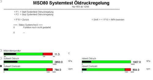

Ich glaub ein Screenshot vom Öldruck wird Erleuchtung bringen...
INPA Version kann ich spontan nicht sagen. Die Injektoren werden über MSD80 Version 2.001 gelesen (für N43). Ältere INPA Version würde ich nicht ausschließen. Ich melde mich mit mehr Infos wieder... bezüglich Informationen zum möglichen Update von INPA oder so ist das ja leider gegen die Forumregeln x)

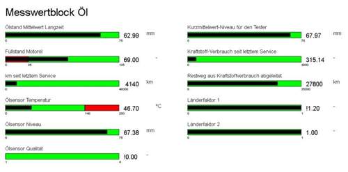

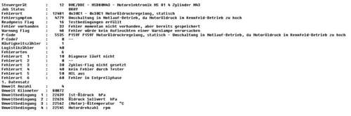

So... also der Fehler mit dem Öldruck ist abgespeichert (P159F; siehe Bild). Gestern etwa 10km gefahren und der fehlende SOLL-Wert (=0) konnte nicht wieder beobachtet werden. Darauf hin habe ich den "Systemtest der Öldruckregelung" durchgeführt und den "Messwertblock Öl". Auch wenn der Systemtest für den N53 ab 12/06 ist, werden die Werte nachvollziehbar dargestellt. Der IST-Wert wird abzüglich dem Umgebungsdruck angezeigt. Beim Messwertblock kann ich nichts mit dem Länderfaktor bzw. Ölsensor Qualität anfangen... aber interessant was alles geloggt wird.
Zu den fehlerhaften Messwerte der Injektoren... ich nutze INPA EA90-X (Professional) Version 5.0
Das Kompatibilitätsprobleme vorliegen konnte ich bisher nicht beobachten, doch woran sollte es sonst liegen?!? Im Anhang noch die Übersicht der Messwerte.
Fehler-oeldruck
Systemtest-oeldruck
Messwertblock-oel
@ToastManOne schrieb am 27. April 2017 um 19:22:10 Uhr:
Ich finde, dass die Umweltbedingungen 1 bis 4 etwas seltsam aussehen.
Ja, sieht soweit plausibel aus.
Für das Ölwechselintervall ist im Steuergerät ein fester Wert abgelegt, z. B. 30.000 km. In Ländern mit schlechterer Öl-/Benzinqualität wird das Intervall verkürzt. Ein Länderfaktor von 0,5 würde dann 15.000 km ergeben. Der Wert !1.20 beim Länderfaktor 1 lässt allerdings auf ein Problem mit Deinem INCA schließen (siehe unten). Die Ölqualität kann beim N43 nicht angezeigt werden, da sein Sensor (TOENS) die gar nicht erfasst. Das ist den Motoren mit mehr Zylindern vorbehalten (QLT-Sensor,
Doch, in Deinem Screenshot kann man das sogar sehr gut sehen. Du benutzt die Dateien für den N53 (wieso eigentlich??). Sehr schön sieht man das bei den Einspritzzeiten, da zwar 6 Stück in INPA vorgesehen sind, aber nur bei 4 etwas sinnvolles angezeigt wird. Für Zylinder 2 und 4 stehen da Hausnummern drin, weil INPA Werte erwartet, aber keine (bzw. falsche) empfängt. Wieso fehlen ausgerechnet Zylinder 2 und 4? Ganz einfach, weil der N53 die Zündfolge 1-5-3-6-2-4 hat. Der N43 liefert die ersten vier Werte in dieser Reihenfolge (von links nach rechts), die beiden letzten fehlen.
Bei genauerer Betrachtung sieht man dabei noch etwas: Die Steuergeräte rechnen intern nicht mit floating Zahlenformaten, sondern 16 Bit Integer. Damit lassen sich Zahlen von 0 bis 65535 darstellen. Um auf eine physikalische Größe zu kommen, wird das nun umgerechnet, hier offensichtlich mit einem Faktor 0,001. Aus dem Max.-Wert 65535 werden so 65,535 ms, gerundet 65,54 ms. Und genau die siehst Du da. Das ! davor deutet darauf hin, dass der Wert nicht korrekt angezeigt wird. Und daher dürfte auch der Länderfaktor 1 beim Öl nicht richtig sein (zumal mir keine Faktoren > 1 bekannt sind). Und jetzt weisst Du auch, weshalb ich die Spannungswerte als nicht plausibel ansehe.

Die Umweltbedingungen sind insofern seltsam, da es keine zu geben scheint... wer weiß, vielleicht spontaner Fehler. Ich denke wenn man den löscht würde er so schnell nicht wieder kommen.
Der "Systemtest Öldruck" für den N53 ab BJ 12/06 ist für mich die einzige Möglichkeit diese Werte so abzubilden. Schon bei der Auswahl wird auf den Motortyp hingewiesen. Der Bezug auf den Motortyp findet allerdings bei der Injektorenmessung bzw. dem "Messwertblock Öl" nicht statt. Das hier ein 6-Zylinder erwartet wird und nur ein 4-Zylinder gezeigt ist eindeutig. Ich denke ich benötige für derartige Systembeobachtungen ein zuverlässigere INPA-Version. Zum Fehlerauslesen ist es ausreichend.... zumindest kann ich die Winkelversatzdiagnose durchführen. Lässt einen gleich ruhiger schlafen bei dem Motörchen.
