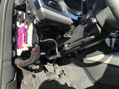

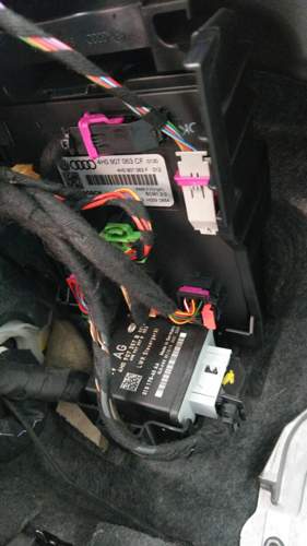

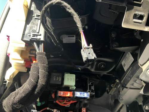

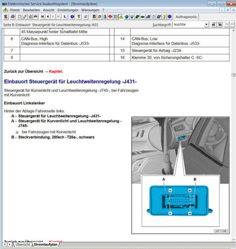

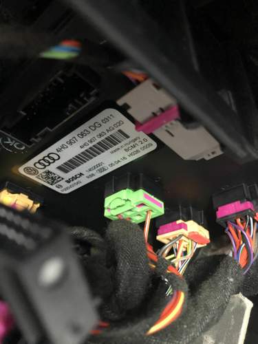

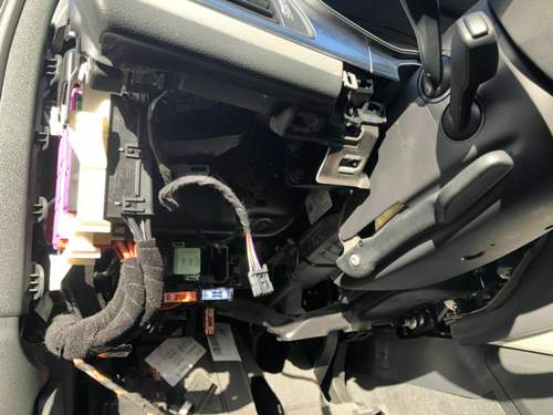

Hallo kann mir jemand sagen wo ich bei meinem A6 4G Avant 2016 das Steuergerät für die
Leuchtweitenregulierung finde.Es ist defekt und ich möchte es tauschen.
Habe in der Suche nur was über den 4F gefunden da soll es unter dem Handschuhfach sein.

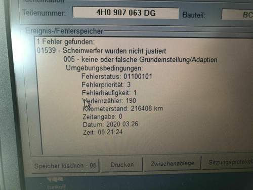

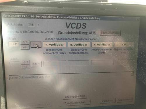

Weil ich leider keinen Plan habe wie die Grundeinstellung gemacht wird über VCDS
Stg 9 - Grundeinstellung funktioniert nicht?
Ich habe leider keinen Plan was ich da auswählen muss um eine Adaption/Grundeinstellung zu durchlaufen.
Oder besser gesagt ist mir der Kanal nicht bekannt der Ausgewählt werden muss um die Grundeinstellung auszuführen.
Stell doch Mal ein Foto rein, was Du zur Auswahl hast
Das hier ist das einzigste was ich auswählen kann in der Grundeinstellung Kanal 11 .
Passiert aber nichts und wird abgebrochen.
Ae3b157c-5876-4c4b-84d5-32bbab25bd2c
Wäre für jeden Tip dankbar wie ich die Grundeinstellung/Adaption der Scheinwerfer über VCDS zum laufen bekomme

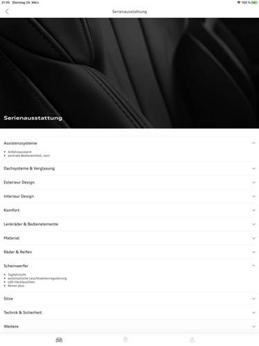

Wie wäre es erst mal mit Informationen zur Sache? Also welche Scheinwerder verbaut sind und das Baujahr des Wagens sind das mindeste, was man angeben sollte. Das es um eine C7-Limo geht, reicht nicht aus um ordentlich helfen zu können.
Hallo ich habe das Problem das meine Leuchtweitenregulierung nicht mehr geht. Ich habe einen a6 4g 2.0 tdi ultra Baujahr 2017 mit Bi-Xenon, vcds zeigt keine Fehler an. Was kann das Problem sein?
