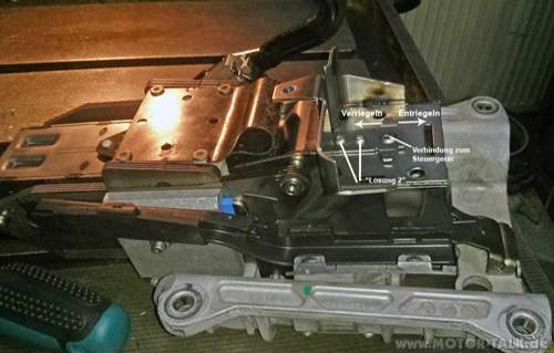

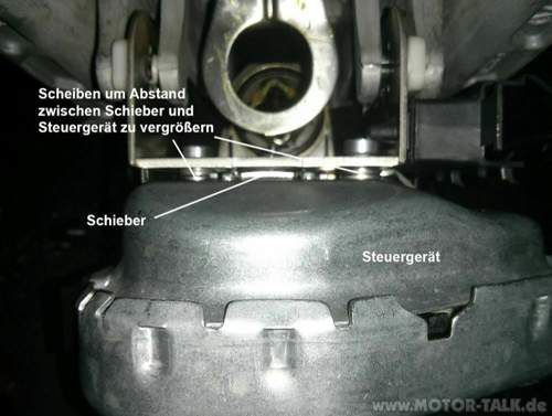

ich habe den Thread schon lange verfolgt weil ich das gleiche Problem hatte.
Also nach Schlüssel abziehen ging die Wegfahrsperre nicht rein. Wenn man den Schlüssel dann paar mein rein-raus gezogen hat, ist die Sperre immer rein gegangen, trotzdem hat die WFS die Zündung ab und zu verweigert. Eine Reparatur für 1000€+ wollte ich möglichst vermeiden.
Zuerst habe ich dann Lösungsvorschlag 1 des Threads realisiert. d.h. ne alte Lenksäule bei ebay gekauft und die verschlissenen Zahnräder ausgetauscht. Das hat paar Wochen geholfen, dann gings wieder los. Mittlerweile musst ich zu 80% den Fehlerspeicher löschen bevor ich das Auto starten konnte - also kein haltbarer Zustand.
Dann habe ich mir Lösungsvorschlag 2 ausgedacht und umgesetzt. Ob das sonderlich schlau war darf jeder für sich entscheiden. Mein Problem ist gelöst und ich hab viel Geld gespart.
Lösung 2:
In der WFS ist ein Motor der einen Blechstreifen (Schieber) verschiebt der dann die Verriegelung betätigt. Wenn der Motor ohne Verbindung zur Verriegelung ist, funktioniert alles super. Das ist meine Lösung. Ich habe den Blechstreifen mit dem Rest der Lenksäule verschraubt, damit die Sperre nicht versehentlich reingeht und die Verbindung zum Motor gelöst. Zusätzlich habe ich den Abstand des Steuergeräts zum Schieber mit Scheiben erhöht, damit nichts klemmt. Siehe die angehängten Bilder. Zeitaufwand war ca. 2h. Aber das war schon meine Dritte Demontage. Beim ersten mal hab ich 5h gebraucht.
Ich brauche jetzt kein VCDS mehr, um mein Auto zu starten.
Mögliche Lösung 3:
Bei der Suche nach diesem Thread bin ich über ebay Auktionen gestolpert, die OBD2 Adapter verkaufen, die die WFS in der Software deaktivieren. Habe ich leider erst danach entdeckt. Das wäre eine Software Variante, falls diese Adapter funktionieren.
Die einzige Frage die bleibt ist, was der TÜV dazu meint. Ich hab ein bisschen recherchiert und keine verlässliche Antwort darauf gefunden, ob eine WFS kritisch ist. Da lass ich mich in einem Jahr überraschen. Rückbau ist noch möglich.
Vielleicht hilft jemanden mein Post. Ich habe ihn als Dank für diesen Thread geschrieben, der mir sehr weitergeholfen hat.
