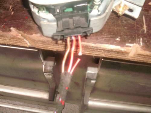

Ich habe bei meinem Lenkradsteuergerät die Mikrotaster erneuert und bis jetzt funktioniert es wunderbar.
Die 3 Taster gibt es in der Bucht für ca. 12,-.
Bei mir hat der Motor vorher schnell verriegelt und hat sich auch nicht gequält angehört, aber es kam immer häufiger vor, daß er erst verriegelt und sofort wieder entriegelt wenn man den Zündchlüssel abgezogen hat.
Ist also mit wenig Kostenaufwand und etwas Arbeit selbst reparierbar.

@MichiSchmidt schrieb am 28. November 2014 um 18:15:02 Uhr:
Moin!
Ich habe einfach den Motor abgeklemmt. Besser gesagt das Rote Kabel. Seit dem Rastet da auch nichts mehr ein. Und Auto startet jeden mal. Es fehlt zwar das Klack klack, aber mich stört es nicht.
Kann gerne ein Video machen wie das jetzt aussieht ohne lenkradsperre.
Michael
welches rotes kabel meinst du ???
Moin!
Michael
welches Kabel meinst du
...das hier...
