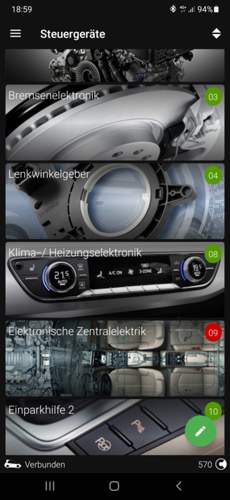

ich schaue mit meinem OBD-Eleven von Zeit zu Zeit, ob sich irgendwas im Fehlerspeicher tut - normalerweise sehr unauffällig.

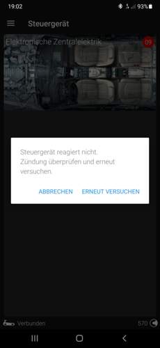

Seit einigen Tagen erreiche ich das Steuergerät "Elektronische Zentralelektrik" nicht mehr. Bei der Nutzung des Autos ist alles unauffällig bzw. habe ich keine Ausfälle bemerkt.
Heute habe ich für einige Minuten die Batterie abgeklemmt in der Hoffnung, dass das Problem damit behoben wäre und das Steuergerät neu startet - leider ohne Erfolg.
Hattet ihr schon einmal das gleiche Problem? Bzw. woran kann es liegen, dass ein einzelnes Steuergerät nicht reagiert?
Wisst ihr vielleicht, wo es verbaut ist? Dann könnte ich einmal die Versorgungsspannung prüfen...
Dankeschön!

Nimm mal ein anderes Diagnosegerät ; sofern alles andere noch läuft muss das stg ja auch noch kommunizieren
Hast Du Sicherung überprüft?
Wenn ich mich rechtentsinne, hat das OBD11 bei mir da auch ab und zu Probleme mit der ZE, ist aber eigentlich mit einem neuen Versuch, Zündung aus und wieder an und App neustarten eigentlich immer weggegangen.
Aber obs Rot markiert war, weiß ich nicht mehr, konnte es nur ab und zu nicht öffnen.
sofern er keine aktiven Fehlermeldungen hat im FIS etc wird der fehler bei OBD11 liegen (kein Einzelfall)
daher hatte ich oben auch geschrieben; anderes diangosegerät mal nehmen

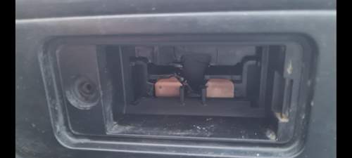

Behebe lieber das sporadische Kontaktproblem rasch, das hatte ich nämlich auch, vermute der Heckscheibenwischer war schuld dran der war undicht vor einiger Zeit, dadurch entsteht ein hoher Widerstand zwischen Kontakten und Birne...
Ende vom Lied der Sockel ist einseitige heiß geworden und hat sich verformt bzw der Kunststoff drumherum nun ist der Kontakt zum Leuchtmittel noch bescheidener, musste ich nachbiegen an der Leuchte.
Habs zulange aufgeschoben 🙁
Kontaktfläche mit feinem Schmiergelpapier blankschleifen sorgt wieder für guten Kontakt.

danke für eure Tipps! Ihr hattet recht: Mit dem VCDS hat der Zugriff auf das Steuergerät problemlos funktioniert. Darin abgelegt waren zwei Fehler:
2 Fehlercodes gefunden:
01598 - Spannung Fahrbatterie
011 - Unterbrechung - Sporadisch

Zum Positiven: Nach Löschen der Fehler funktioniert der Zugriff via OBD11 wieder ohne Probleme. Das Problem war also ein Bug im Dongle oder in der Software.
Die Kennzeichenbeleuchtung werde ich mir einmal ansehen und versuchen den schlechten Kontakt zu beheben.

Bei der kzb led verbaut ? Wenn nicht die Halter mal nachbiegen und auf korosion anschauen

entschuldige bitte - dass ist in all dem Trubel untergegangen. Das Spannungsproblem ist seither nicht mehr aufgetreten. Die Kennzeichenbeleuchtung habe ich nach dem Tausch des hinteren Scheibenwischermotors auch gleich gereinigt. Die war komplett versifft und funktioniert nun ohne Ausfälle oder Wackler. LEDs habe ich hier nicht verbaut, sondern die Standard-Birnen.
Spannend ist, dass ich nach dem Löschen des Fehlerspeichers mit dem Gerät von Rosstech einmal via OBD11 auf das Steuergerät der Zentralelektronik zugreifen konnte, seither aber nicht mehr. Irgendeinen Fehler dürfte es also fürchte ich noch geben 🙁
Liebe Grüße
Danke für die Rückmeldung, warum OBD11 nicht auf das STG zugreifen kann, weiß ich nicht. VCDS ist natürlich besser, aber OBD11 ist auch schon besser als der ganze billige Mist, den man so kaufen kann.
