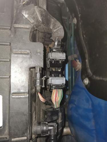

Hi, mal ne blöde Frage.
Wo sitzt beim clio 2, 1.2 16v das steuergerat ( motorsteuergerat) wo auch der gaspedalsensor angesteuert wird. Bei der Batterie finde ich nix.
Entweder bin ich blind oder was weiß ich.
Danke im voraus.
19 Antworten
Dazu bräuchte es erstmal genauerer Daten zum Clio . Wenn du es aber dort nicht gefunden hast , wird es noch der alte Motor sein wo das Steuergerät hinten am Ansaugkrümmer verschraubt ist , zur Spritzwand hin .
Also d4f 712, bj 2001, der Kabelbaum ist oben am Motor ein kleines Stück in Plastik gegossen..
Was musst du noch wissen?
Nix weiter , es ist da wo ich schon sagte .

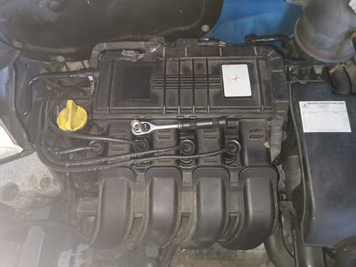

Also hab jetzt mal bilder gemacht. Seh da nur was mit 2 Steckern hinterm Motor. Denke das ist es oder?
Img-20231207
Img-20231207
Img-20231207
@T.Michael
Ich denke das steuergerat ist das was im Innenraum ist links von der kupplung. Da steht auch UCH drauf
@hackerz1860 schrieb am 7. Dezember 2023 um 08:08:41 Uhr:
Ja, auf Bild 3 ist das MSG.
Vorsicht beim öffnen der Grauen Bügel-->diese brechen gern!

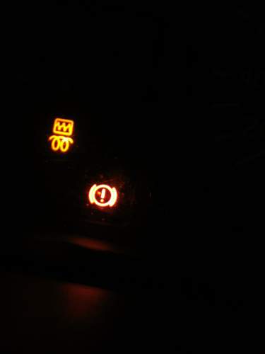

Also Fehler ist das die Lampe leuchtet in der Anzeige. Clio läuft max 50kmh. Fehler ausgelesen da kommt gaspedal Sensor /drosselklappe, Fehler Stromkreis c.

Interessant ist ja das eine Lampe in deiner Anzeige leucht-->OK welche?
Aber das bedeutet das ein Fehler im Fehlerspeicher vorliegt, d.h. aber auch das Sensor/drosselklappe nicht stimmen muß wenn nicht mit dem Original Renault CAN Clip ausgelesen wurde.
Also Lampe siehe Bild. Die obere Lampe.
