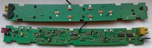

möglichst schwachen Sender suchen: einzeln abziehen. Wenn der Sender weg ist, haste den erwischt, der i.O. ist. Bei Ebay um die 130 waren das

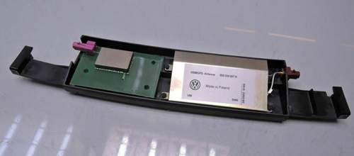

Es gibt nur einen Antennenverstärker, der kostet neu fast 400€. Er wird für TV, Radio, Kessy (Funkschlüssel) und den Empfänger für die Standheizung verwendet Telefon und Navi haben eigene passive Antennen. Beim GP0 sind die neben dem A-Verst unter dem Dach verbaut, in späteren Modellen in der "Haifischflosse".
Die Federkontakte greifen die Scheibenantennen ab. Je nach Empfangsqualität wird auf die mit dem stärksten Signal umgeschaltet., das erfolgt automatisch in Verbindung mit einer Rückmeldeleitung vom RNS. Evtl kann noch die Sicherung SB17 für den Antennenverst. defekt sein.
Antennenverstaerker
Gps-gsm-antenne
Werde ich morgen mal nachschauen.
Moin.
Sicherung ist heile.
Wird dann wohl der Antennenverstärker sein.
