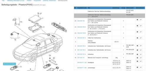

schau dir bitte mal den Anhang an. Habe einen Screenshot der Position von STG gemacht. Anscheinend ist es hier im Dachhimmel verbaut?
Screenshot-2021-10-20-at-09-29-55-phaeton-phae-2012-jahr-gruppenteile-volkswagen-europa
Sitzt im Kofferraum ganz links unter der Verkleidung "Hutablage"

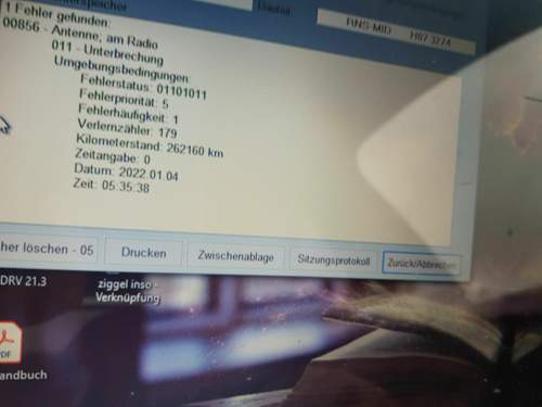

Sieht bei mir so aus.
Wird wohl einer der Verstärker sein.

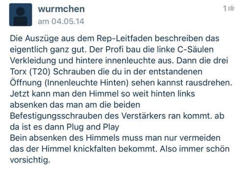

Himmel runter ist sicherlich ein noch größerer Scheiß als der Lenksäulenkabelbaum.
20220105
Siehe Wurmchen
Danke.
Das klingt ja nicht ganz sooo schlimm.
Und wie testet man,welcher der beiden platt ist?
Einen abziehen und schauen wann sich der Empfang verändert.
