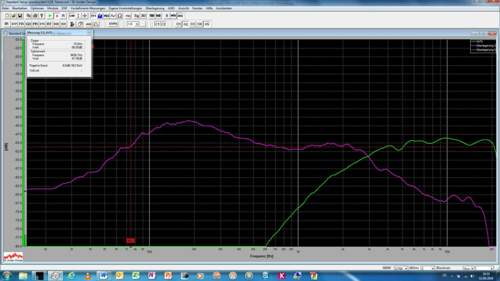

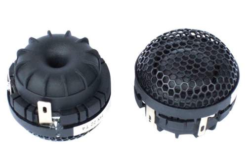

Es gibt was Neues zu berichten! Die Hochtöner Auswahl hat einen neuen würdigen Kandidaten dazu bekommen,.....und was für einen!
er kommt von EXACT und trägt die Bezeichnung HX-22 T4 "EB" (Einbauversion)
Preislich liegt er in der Mitte zwischen Andrian Audio A25 und Helix C-1T und ist klanglich eine echte Alternative! Er passt Plug & Play in die vorhandenen HT Einbauöffnungen, ein nicht zu unterschätzender Einbauvorteil. Es sind absolut keine Nacharbeiten nötig!
Der erzielbare Frequenzgang ist echt ein "Träumchen", daher ist er ab sofort einer der wenigen HT auf meiner ohnehin kleinen Empfehlungsliste. Diese reduziert sich also ab sofort für Standard und HK-Soundsystem Soundsystem auf: Andrian Audio A25, Exact HX-22 T4 EB und als Highend Lösung der Helix C-1T. Ich habe mein Weichenportfolio ab sofort entsprechend angepasst. Da sollte nun für jede Preisliga was passendes zu finden sein.
Für Genießer und Kenner: Der Frequenzschrieb des HX-22 T4-EB (hier als Meßbeispiel) ab 3 KHz mit meiner neu entwickelten Weiche. So was kann man auf dem gesamten Markt mit der Lupe suchen! Das Zusammenspiel mit den werksseitigen Türbässen ist absolut perfekt und gutmütig. Wie gewohnt, ist die Trennfrequenz für die W176er Baureihen wieder 2300 Hz, die der HT locker stemmt.
mfg
Rüdiger
Hx22eb-05
Messung-ss10-und-hx-22-t4-eb-mit-meiner-weiche

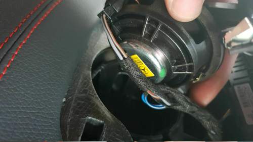

Also
Ich habe heute den Center mir angeschaut und gesehen das da 2 Stecker dran hängen.
Der 1. mit den farben blau/pink und blau/braun,
Der 2. grau und graubraun.
Wie schließe ich die Weiche richtig?
Bleibt der erste Stecker einfach ab?
15391897245606524833849156156050
Eine Zuleitung geht zum eigentlichen "Center" des HK Systems ( nennen wir es mal Schwingspule 1), die beiden anderen Leitungen kommen vom Notrufsystem. Dieses muss natürlich in Betrieb bleiben!
Diese 2. Schwingspule ist natürlich nur in Betrieb, wenn auch das Notrufsystem aktiviert ist. Folglich empfehle ich, dieses Chassis zusammen mit dem Notrufkabel schlicht zu "versetzen/verlängern". Ein geeigneter Einbauort wäre z. B. die unter dem Handschuhfach befindliche breite Plastikabdeckung. Dort ließe sich das Chassis recht einfach montieren, ein paar Schallführungsöffnungen in den Deckel, und mit 2 Schrauben befestigen. Das Anschlusskabel (blaupink / Blaubraun) muss halt vom Centerschacht dann nach rechts unten in den Fußraum unterhalb des Handschuhfachs verlängert werden.
Das eigentliche Centerkabel ist grau+ / graublau - . Das wird zum Eingang / Einspeisung der Centerweiche verbunden, und das Rückkabel mit dem Aufdruck "Center" mit dem neuen Breitbänder verbunden. Bei der Weiche ist Rot der Plus.
mfg
Rüdiger
Danke habe es verstanden
