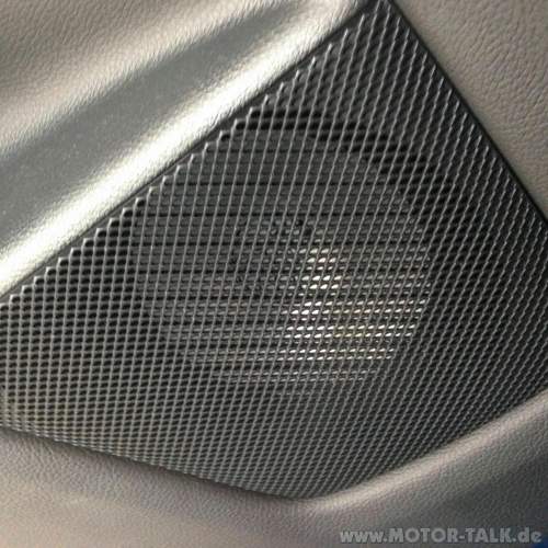

Update: Anbei mal ein Foto vom fertigen Spiegeldreieck. Morgen startet der Einbau.
So hier nach ein paar Fotos von der fertigen Anlage inkl. Subwoofer im Kofferraum. Die Mosconi End stufe sitzt im rechten Ablagefächer des Kofferraums. Der Sound ist fantastisch, kein Vergleich zum HK-System. Da liegen Welten dazwischen.
@rael67: das sieht ja absolut professionell aus - Hut ab!!
Und die Anpassung des Spiegeldreiecks an den Hoch/Mitteltöner hat mich echt beeindruckt.
Wie hat denn der Hifi-Spezialist das Spiegeldreieck so toll angepaßt? Oder ist das ein neu gegossenes Gehäuse aus Plastik?
Ich suche noch nach einer guten Möglichkeit, meinen Eton Hochtöner vernünftig angewinkelt in das Spiegeldreieck zu bekommen. Könnte mir da evtl. Dein Hifi-Spezialist behilflich sein und Du mir seine Kontaktdaten zusenden (z.B. per Privat Nachricht)?
@matthiask: das Gehäuse ist aus GFK gefertigt. Dazu werden zunächst die Spiegeldreiecke angepasst (hab auf Seite 2 in diesem Thread Fotos dazu gepostet). Allein die Anpassung hat schon mal knapp 2 Stunden gedauert. Es muss genau kontrolliert werden, dass alles symmetrisch und optimal auf den Fahrer ausgerichtet ist. Dann folgt die Fertigung aus GFK und am Ende wird das Ganze dann glatt geschliffen und lackiert. Passt sich absolut harmonisch ins Gesamtbild der A-Klasse an. Und der Sound... Unbeschreiblich. Kontaktdaten sende ich dir per PN.

Die Eton CX280HG Hochtöner hatte ich ja vorher im Spiegeldreieck drin, die konnten aber aufgrund der engen Platzverhältnisse im Spiegeldreieck nicht angewinkelt werden und klangen viel zu schrill und schrebbelig. Denselben negativen Klang-Effekt hatte ich in meiner C-Klasse W204 auch gehabt, ein Anwinkeln der Hochtöner brachte hier den gewünschten Klang. Das Anwinkeln auf den Hörer ging aber in meiner C-Klasse, da dort die Spiegeldreiecke erheblich größer sind.
@matthiask: Bist du bei Automagie nicht weitergekommen, was das Anwinkeln der Spiegeldreiecke angeht?
@rael67 schrieb am 14. Oktober 2014 um 16:09:30 Uhr:
Hallo Rael,
ich hatte bei Automagie mal nachgefragt. Die hätten mir was Hübsches aus Glasfaser-verstärktem Kunststoff bauen können. Jedoch war mir das von der Entfernung zu weit, und der Preis doch auch recht happig, jedoch verständlich, da eben alles Handarbeit mit vielen Arbeitsstunden ist.
