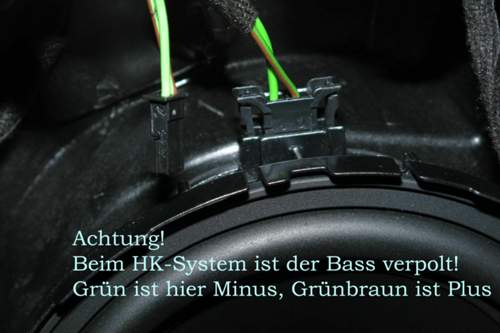

Beim HK System wird das Chassis nicht getauscht. Das spielt gut, und bleibt daher erhalten. Den Bassstecker ziehen, ca. 4cm vor dem Stecker das Kabel kappen. Links grün (-) / grünbraun(+), und rechts in der Tür orange(-) / orangebraun (+). Jeder, der sich ein wenig auskennt wird bei der Polung nun erst mal stutzen,……ist ja genau falsch herum, wie bei allen andern MB-Fahrzeugen!!!!
Stimmt! Das ist kein Fehler, sondern Fakt. Fragt mich nicht, was sich die Mercedes Jungs dabei gedacht haben, …denn hinten am HK-Verstärker sind die Anschlüsse als einzige auch falsch herum angeschlossen,….und somit stimmt´s vorne wieder. Ich habe das mal im Foto dokumentiert. Bei allen anderen Kanälen gilt: Kabel Vollfarbe ist Plus, Kabel mit braunem Strich ist Minus.
Folglich schließt man also die Frontweichen wie oben beschrieben an. Grünbraun an rot, grün an Klar, und auf der Beifahrerseite orangebraun an rot und orange an klar. Farbgleich kommen dann die Kabel des abgeschnittenen Steckers an den Bassausgang der Weiche,….und schon stimmt wieder alles. Gilt aber wie gesagt nur für die Fronttüren.
Wer es überprüfen möchte: Die Frontbässe müssen bei dieser „falschen“ Polung nach innen auslenken, wenn man eine 1,5 Volt Batterie an die oben beschriebenen Kabelfarben anhält. Wer sich unsicher ist sollte diesen einfachen Test unbedingt machen, denn die richtige Polung der Chassis ist elementar für den Klang, Ortung und das Bassfundament des Soundupgrades!

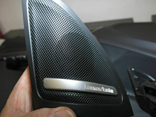

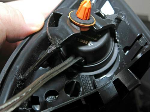

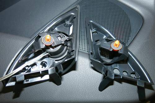

Nun fehlt nur noch die Hochtöner Montage im Spiegeldreieck. Wer meine Einleitung weiter oben gelesen hat, der weiß nun, wie wichtig die Auswahl des richtigen Hochtöners für das Gelingen eines guten Soundupgrades ist. Auf den beiliegenden Bildern ist ein Helix C-1T verbaut worden. Dieser hat ein fest angekoppeltes Volumen hinter der Membran, und ist daher etwas größer als andere Hochtöner. Daher muss man auch etwas tricksen, beim Verbauen des Hochtöners. Die Bilder zeigen wie es geht. Der ebenfalls sehr empfehlenswerte Andrian Audio A 25 passt in die alte Halterung, ohne große „Nacharbeiten“. Der bessere A25-T Hochtöner hat wieder ein „abnehmbares“ Koppelvolumen und passt auch in den originalen Ausschnitt. Er ist neben dem Helix C-1T die zweitbeste Empfehlung für das Soundupgrade. Man muss dabei wissen, dass die Weichen jeweils speziell für den final ausgesuchten Hochtöner berechnet und klanglich optimiert sind. Daher werden die Weichen auch erst gebaut, wenn fest steht, welcher Hochtöner rein soll! Dann nur noch die Weichenausgänge für den Hochtöner mit dem Chassis verbinden,…..und das war´s auch schon. Verkleidung wieder drauf, und ran an die nächste Tür.

Spiegeldreieck-hk-system
Modifikation-spiegeldreieck
Spiegeldreieck-hk-system-original-und-mit-montiertem-helix-c-1t

Du musst in jedem Fall die Verkleidung abnehmen! die HK Bässe sind falsch herum gepolt ab Werk. die Membranen bewegen sich z.Zt. nach innen, bei richtiger Polung sollten sie aber heraus kommen! Das muss ohnehin geändert werden!

Hallo Rüdiger,
Du schreibst:
"Du musst in jedem Fall die Verkleidung abnehmen! die HK Bässe sind falsch herum gepolt ab Werk. die Membranen bewegen sich z.Zt. nach innen, bei richtiger Polung sollten sie aber heraus kommen! Das muss ohnehin geändert werden!"

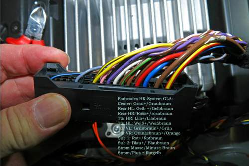

Wenn ich das richtig sehe, sitzt die HK-Anlage im Kofferraum unter dem Boden.
Könnte man diese Verpolung der HK-Bässe auch schon im Kofferraum, direkt an der Anlage, korrigieren?
Würde das schon was bringen?
Was müßte ich da ändern?
Hallo Manfred
Nein, bringt dir nix. Beim HK Verstärker im Kofferraum wird dieses "Problem" durch verpolte Anschaltung wieder "eingefangen". Warum die MB Jungs das so machen ist mir völlig schleierhaft. Du musst auf jeden Fall direkt ans Chassis in der Fronttüre, denn du willst ja die Weiche richtig gepolt anschließen.
Schau mal beim Stecker genau hin. Nur grünbraun und orangebraun sind in der "Plus-Zeile" des Hk-Steckers verdrahtet. Das ist nur für die Frontbässe so. Muss man nicht verstehen,......ich auch nicht! Was will uns Mercedes damit beweisen? Kreativität?

Farbcodes-gla-hk-system
Erklaerung-polung-anschluesse-gruen-minus-gruenbraun-plus
