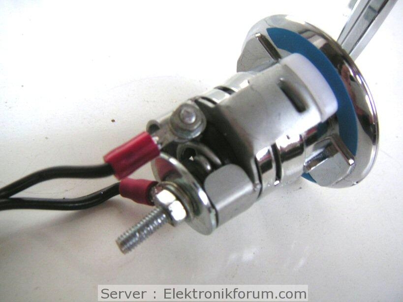

nachdem mir letzte Woche der Stern direkt vor der Haustür abgebrochen wurde, habe ich mir überlegt, wie und ob man dies verhindern kann. Da mein Treckerchen eine DWA hat, kam mir die Idee, den Stern mit einem Kontaktschalter auszurüsten und diesen mit an die DWA zu klemmen...
Wenn man keine DWA hat, könnte man auch eine universelle Alarmanlage (Bausatz gibts für ca. € 20) anschließen.
Es gab wohl mal so fertige Sterne mit Alarmkontakt zu kaufen, jedoch scheint es die Firma nicht mehr zu geben.
Also habe ich mir einen neuen Stern geholt (€ 29,95 bei meinem 🙂 - die wissen offenbar, wie man das Geld einsammelt), und überlegt, wie man dort einen Kontakt unterbringen kann. Über Google gabe ich eine Bastelanleitung gefunden, bei der mit einer Schraube und Unterlegscheiben gearbeitet wurde, diese Lösung gefiel mir aber nicht wirklich.
Also habe ich aus einem kleinen Messingwinkel eine Halterung gebaut und mit 2-Komponentenkleber am Stern befestigt (ließe sich ggf. auch verschrauben, kleben war aber einfacher). In diese Halterung habe ich einen kleinen Drucktaster geschraubt, der nun schaltet, sobald der Stern bewegt wird. Die Empfindlichkeit lässt sich einstellen/justrieren, in dem man den Taster aus der Halterung herausschraubt oder etwas eiter reindreht. Die jeweilige Position des Tasters wird dann mit einer Kontermutter fixiert.
Dieser Taster arbeitet genau seitenverkehrt, der Schaltkontakt ist im "Ruhe-"Zustand also geschlossen und wird geöffnet, wenn der Taster gedrückt wird. Der Taster wird gegen die Feder am Stern gedrückt, welche sich leicht zusammenzieht, wenn der Stern bewegt wird.
Ergebnis: Wenn das Fahrzeug verriegelt ist und jemand etwas am Stern wackelt, geht sofort die DWA los.
Das schreckt vielleicht nicht jeden ab, aber mein Trecker parkt nachts direkt vorm Haus und das Schlafzimmer liegt zur Straße, also bekomme ich den Alarm gleich mit und kann im Notfall selbst aktiv werden...

Was ich auf dem iPad so erkennen kann dürfte der Einbau schwierig werden, du hast die Verriegelung festgeklebt.
Sollte dies in 3D anders aussehen und funktionieren dann ist gut. Grundsätzlich finde ich deine Alarmmeldung sehr gut.
MiReu
Das finde ich auch.
Mich interessiert noch die elektrische Anbindung. Vielleicht kannst Du, ReCoNtY, dazu noch etwas schreiben.
Wann startet die Serienproduktion? Tolle Idee!
Ja, der Stern ist schon eingebaut (gestern Abend) und funktioniert bislang problemlos.
Der Einbau ist kein Problem, da die Verklebung nur in der Verriegelung ist und das Teil noch frei drehbar ist (90°, wie vorher auch). Zur Montage vom Stern kann man jetzt nur nicht mehr das originale MB-Werkzeug verwenden, da dieses genau dort eingesetzt wird, wo nun der Halter für den Taster sitzt. Der Stern lässt sich aber mit einer ganz normalen Kombizange oder Spitzzange einsetzen und verriegeln.
Der Taster wird parallel zum Motorhaubenkontakt angeschlossen - also entweder mit Stromdieben direkt an die beiden Kabel vom Haubenkontakt anschließen (Polung ist dabei egal) oder etwas sauberer: Die Kabel vom Haubenkontakt durchtrennen und 2 zusätzliche Kabel anlöten + mit Schrumpfschlauch isolieren. Der Haubenkontakt sitzt am Haubenschloss auf der Beifahrerseite, an die Steckverbindung bzw. die Kabel kommt man problemlos dran, ohne irgendetwas abbauen zu müssen.

wenn man leicht am Stern wackelt, passiert nichts. Der Alarm geht los, wenn der Stern ca. 2 cm in irgendeine Richtung bewegt/geknickt wird. Diese "Knickempfindlichkeit" lässt sich durch rein- und rausdrehen des Tasters justieren.
Wenn ich nur mal kurz am Stern wackele oder dagegen klopfe, passiert nichts.
Dies liegt auch daran, dass die DWA erst aktiv wird, wenn ein Auslösekontakt (in diesem Fall eben der Taster am Stern) länger als 0,5 Sekunden betätigt wird (das ist wohl immer so und nicht veränderbar).
