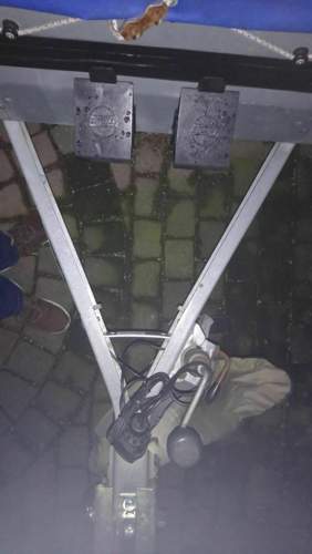

An meinem Stema hp 4050 ist ein Zuggabel Holm leicht verbogen. Kann ich das irgendwie wieder richten oder kann man es so lassen, da es nur minimal ist.
Ich habe mal ein Foto gemacht.

Ich habe die Deichsel ausgebaut, und konnte sie so gut wie möglich wieder zurück biegen.
Zur Verstärkung habe ich jetzt eine strebe eingebaut.

Es ist aus gutem Grund illegal was du getan hast! Wenn die Deichsel nicht tauschbar ist gehört der Anhänger auf den Schrott!
Eine solche Deichsel erhält ihre Steifgkeit darüber, daß sie als U-Profil gefertigt wurde. Wird die Deichsel verbogen, geht automatisch das Profil verloren und durch das Zurückbiegen bekommt man es in aller Regel nicht wieder. Von daher mag die Deichsel jetzt zwar optisch gerade aussehen, und womöglich sogar gerade sein, das Profil ist jedoch dauerhaft beschädigt (wahscheinlich leicht nach außen gebogen) und somit nicht mehr zu gebrauchen.
Du hast jetzt zwar eine Querstrebe eingebaut. Das ist gut und recht. Dort wird die Deichsel vermutlich nie wieder knicken. Dafür halt 10 cm weiter in Richtung Anhänger.
Die Deichsel ist Schrott.

Die Form des Profiles bekommt man schon wieder hergestellt, allerdings wurde das Material im bereich der Knickstelle gestaucht und gestreckt!
Das Material erreicht dort NIE mehr seine ehemaligen Festigkeitseigenschaften!
Die ehemalige Knickstelle bleibt immer ein schwachpunkt und wenn die Belastung einmal zu hoch werden sollte, wird diese Stelle als erstes nachgeben!
MfG Günter
Hier (klick) bei dem Versuch ging es zwar um Autos ist aber im Prinzip nichts anderes als auch bei den Profilen der Deichsel...
Zwei Autos wurden mit 17km/h vor ne Betonwand gefahren um die tragenden Teile / Längsträger zu verformen, anschließend wurden die Autos fachgerecht auf einer Richtbank repariert also die verformten Bauteile zurückverformt.
Anschließend haben se die Autos wieder mit 17km/h gegen die Wand gefahren um die Schäden vom ersten Crash mit dem zweiten Crash zu vergleichen...
Als Ergebnis kann man mitnehmen, dass ein einmal verformtes Bauteil, das wieder zurückverformt wurde nie wieder auch nur annähernd die ursprüngliche Festigkeit besitzt.
