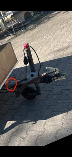

Das poltern kommt meiner Meinung nach aus der Deichsel. ich weiß jetzt nicht wie das Teil heißt, wird aber am Dämpfer Richtung Anhänger befestigt. Das Teil selbst wird mit einer Schraube durch die Deichsel fixiert. Und genau dort kommt das poltern her.
Aber ich prüfe auch nochmal die bremsstange.

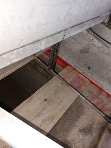

In der Deichsel?
1. Und an der Schraube ist der Dämpfer befestigt- vielleicht ist da die Ursache zu Suchen?
2. Du hast aber einen nachträglich selbst erstellten Aufbau, der in dem Bereich ein Holzstück (soweit ich das richtig erkennen kann) unterlegt hat.
Nicht dass da der Aufbau oder was poltert.
Gruß Didi
Der Aufbau war vom Vorbesitzer, er wurde entfernt und alles wieder in den ursprungszustand versetzt.

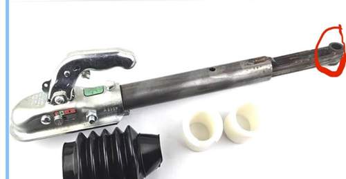

Dieser Teil ( rot markiert ) ist an der Schraube befestigt und von dort kommt auch das poltern.
Glaub ich weniger - die sind aus Kunststoff…
Ist der Dämpfer passend gewesen?
Von dem Durchmesser her für die Schraube?
Gruß Didi

Der Dämpfer passt zu 100% und ist nicht direkt an der schraube befestigt sondern mit einem metallsplint an dem Teil was an der Schraube befestigt wird.
@Caravan16V schrieb am 9. Mai 2025 um 07:28:30 Uhr:
Hat die Auflaufeinrichtung axiales oder radiales Spiel?Kann es sein, daß vielleicht die Bodenplatte oder ein Teil des Rahmens auf der Deichsel klappert? Beim Hänger meines Schwiegervaters klappert die Bodenplatte extrem wenn der Hänger leer ist.
Gruss
Jürgen
Ich werde heute Nachmittag nochmal schauen doch ich bin mir ziemlich sicher das ein Radiales Spiel direkt aus Höhe der Schraube kommt. Als ob das befestigte Teil auf der Schraube hoch und runter geht.
Zitat:@Hano84 schrieb am 9. Mai 2025 um 08:33:01 Uhr:
Zitat: Der Dämpfer passt zu 100% und ist nicht direkt an der schraube befestigt sondern mit einem metallsplint an dem Teil was an der Schraube befestigt wird.
Bist du dir sicher?
Ich hab auch schon einen Dämpfer getauscht - da musste die Schraube da durch - wie auf deinem Bild.
Wenn das Bild zu deinem Anhänger ist, dann muss die Schrsube da durch.
An der wird doch der Hänger auch gezogen.
Prüfe das mal - ein Auflaufdämpfer nur mit einem Splint befestigt? Hm..,
