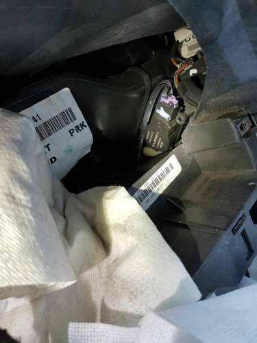

Also: wenn man die Abdeckung über den Pedalen abnimmt (2 Schrauben), mit dem Kopf richtig reinklettert und sich die linke Seite des Heizungskastens ansieht, kommt man an drei Stellmotoren. Siehe Fotos, ich habe sie markiert.
Zwei Stellmotoren sieht man sofort. Rechts ist der für die Klappe "Luft zum Passagierfonds". Links davon ist der Stellmotor für die Klappe "Füße und Brustbereich". Und links oben, nicht sichtbar, ist der Stellmotor für "Klappe Defroster".

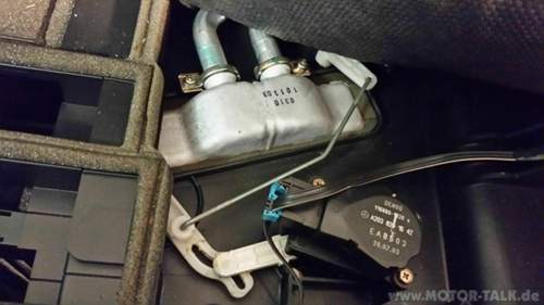

@kallinichda schrieb am 24. Dezember 2016 um 18:28:51 Uhr:
das wäre aber ein Motor aus der C-Klassenserie W 203. Von diesem Motor war in den bisherigen Beiträgen zu Stellklappen und Heizung nach meinen Erkenntnissen bislang nie die Rede.
Doch, hatte ich auf Seite 3 erwähnt, dass der Mischluftklappenmotor auch mit A203... anfing. Klick

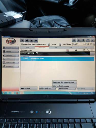

So,neues zu berichten.Motor getauscht und noch mal zum nomieren gewesen.3 Stellungen der Mitteldüsen funktionieren.Nur nach ganz links auf die Stellung wo nur aus den Mitteldüsen die Luft rauskommen soll,ist immer noch nicht in Ordnung.Hier findet der Motor keine Endlage und dreht munter vor sich hin.Eine Raste davor geht.Eine Raste danach geht.Nur auf der mittel Stellung spinnt das Teil.Bei Mercedes war man der Meinung das Bedienteil seih auf der Stellung im inneren der Steuerung defekt oder verdreckt.
Was würdet Ihr machen?Anderes besorgen?Oder versuchen das Meine auf zu machen,falls das möglich ist,um eventuell gängig zu machen (Sauber).Hat das so schon mal Jemand gehabt?

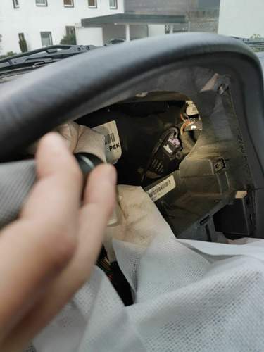

Und ein Foto von der Lage Motor Mitteldüsen. Nach Ausbau Kombi Instrument ganz gut zu entdecken.....
Übrigens ohne Gestänge. Direkt auf der Welle der Mitteldüsen.

Ja,Original Motor eingebaut. Sorry, hoffe Ich habe Mich einigermaßen verständlich ausgedrückt....was ein Ärger....und hinten ist ja auch noch alles Fritte weil Gebläse nur manchmal geht und das nur volle Pulle. Also manuell kann Ich gar nichts stellen. Im Automatik Modus hinten kommen ab und zu mal Luft Stöße ....aber das ist die nächste Baustelle....
