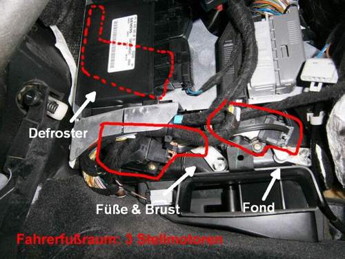

Kleines Update: dank der wertvollen Tipps hier konnte ich die Stellmotoren lokalisieren, ausbauen und sie mir ansehen.
Also: wenn man die Abdeckung über den Pedalen abnimmt (2 Schrauben), mit dem Kopf richtig reinklettert und sich die linke Seite des Heizungskastens ansieht, kommt man an drei Stellmotoren. Siehe Fotos, ich habe sie markiert.
Zwei Stellmotoren sieht man sofort. Rechts ist der für die Klappe "Luft zum Passagierfonds". Links davon ist der Stellmotor für die Klappe "Füße und Brustbereich". Und links oben, nicht sichtbar, ist der Stellmotor für "Klappe Defroster".
Um an den Defroster-Stellmotor zu kommen, muß das viereckige Steuergerät ab, dann noch die graue Halteplatte (4 Schrauben). Normalerweise wäre das kein Akt, doch ich habe den dicken schwarz-grauen Stecker nicht getrennt gekriegt. Ich mußte ihn dranlassen und das blöde silberfarbene Blech wegklappen. Es nimmt keinen Schaden, aber behindert das Arbeiten. Hat jemand einen Tipp, wie ich den schwarz-grauen Stecker öffnen kann?
Weiter: bei mir sind nicht die Motoren defekt, sondern die weißen Plastikbeinchen. Das Sechskant-Loch ist nicht ausgenudelt, sondern geplatzt. Siehe Foto. Bin zu Mercedes, und der Mann meinte: "Die Beinchen gibt es einzeln, Kostenpunkt 23 PRO STÜCK. Bei drei Beinchen sind das also ca. 70 EUR.
In einem amerikanischen Forum haben einige User beschrieben, dass sie die Beinchen repariert haben. Habe ich jetzt auch versucht: Bruchstelle penibel reinigen und anrauhen. Guten, teuren Epoxy 2 Kompo Kleber in die Bruchstelle rein, und dann in den Schraubstock spannen, so dass der Bruch wieder komplett zu ist. Aushärten lassen. Danach die ganze runde Fassung außen anrauhen, leicht mit 2k-Kleber einstreichen, einen dünnen Kabelbinder drum, und nochmal 2K-Kleber drüber. Das ganze dreimal, also drei Kabelbinder feste drum. Siehe Fotos. Und immer ordentlich Kleber drum. Damit hält man erstmal die Fassung fest zusammen, und zweitens bildet man eine massive Verstärkungsglocke.
Man sollte nur aufpassen, dass kein Kleber (oder nicht zuviel davon) in das Sechskantloch läuft. Denn das muß anschließend rausgekratzt werden, weil sonst die Achse nicht reingeht, oder nicht bis zum Anschlag. Außen darf soviel Kleber drauf, wie möglich. Nur innen darf der Kleber die Achse des Motors nicht behindern.
Das ganze macht jetzt, nach 4 Tagen Kleben und Trocknen einen unglaublich harten / festen / stabilen Eindruck. Heute baue ich die Dinger ein, und dann gehts zu Mercedes für die Kalibirierung. Sollte meine Reparatur nicht halten, und nur dann, kaufe ich die Beinchen neu bei MB. Ich werde Euch auf dem Laufenden halten.

Demnach "könnten" es die Hebel 105/107 für Brust-und Fußraum sein, Fond funktioniert ja noch.
Stellmotoren Zuordnung
