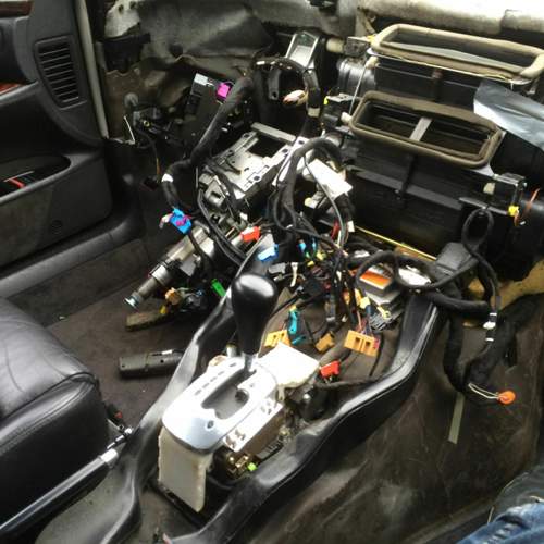

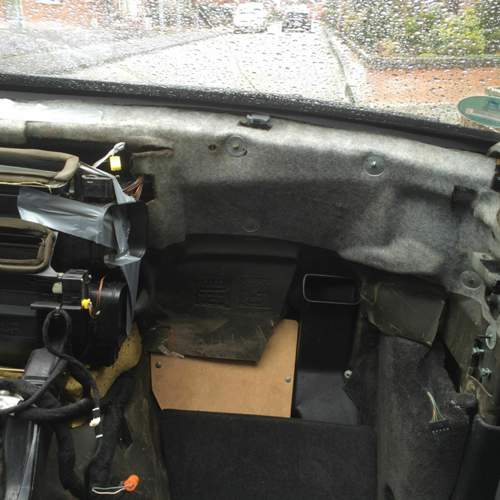

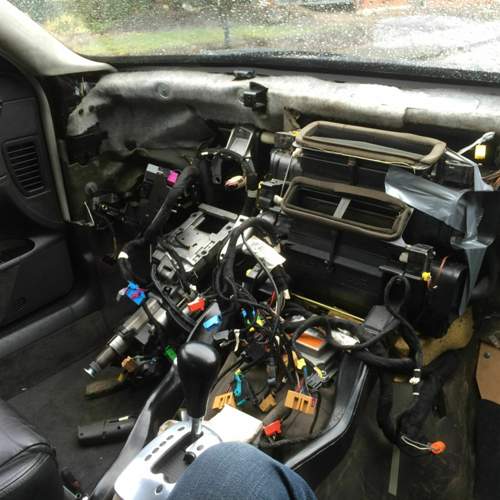

Wer kann mir sagen wo die Stellmotoren für die Lüftung mit dem Code V 68 und V 113 sitzen den die sind
beide defekt!! Und wie schwer der Ausbau ist mfg Piet

Kannst ja dann mal berichten, wie groß der Aufwand war bzw. ein paar Bilder machen 🙂

Bei der Gelegenheit kann man gleich mal
untenrum und zwischendurch so richtig sauber machen 🙂🙂
Wenn man das Armaturenbrett gelöst hat,
kann es etwas nach vorne gezogen werden
um mit spitzen Fingern an den V110/V111 heran zu kommen.
Besser man nimmt Neue Motoren und tauscht beide Seiten !

Die Frage nach dem Aufwand, dürfte dank der Fotos von Felix, beantwortet sein. Voll ausgeschlachtet...
