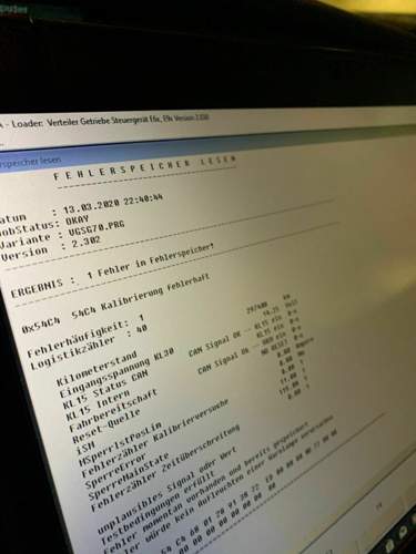

Hallo. Was ist da jetzt kaputt? Hab mit tool 32 das Steuergerät zurückgesetzt weil 4x4 geleuchtet hat. Nach dem zurücksetzten kommen die asc , parkbremse in geld , ebv dazu.
Steht jetzt kalibrierung fehlerhaft . Kann jemand helfen? Auto ist e70 facelift
Zahnrad im Stellmotor ausgelutscht?
@pewoka schrieb am 14. März 2020 um 00:15:47 Uhr:
Ich weis nicht. Deswegen die Frage hier
Aufmachen und mal reinschauen. Das ist nicht schwer und auch bei YT zu finden.
Ein ausgelutschtes Zahnrad verursacht aber genau den Fehler, da die Endanschläge der Kupplung im VTG durch den defekten "Verstellmechanismus" im Stellmotor nicht angefahren werden können. Aber auch ein defekter Inkrementalgeber der die Lage der Stellmotorwelle erfasst, Defekt an Stecker/Kabel u.a. kann zu diesem Fehler führen.
