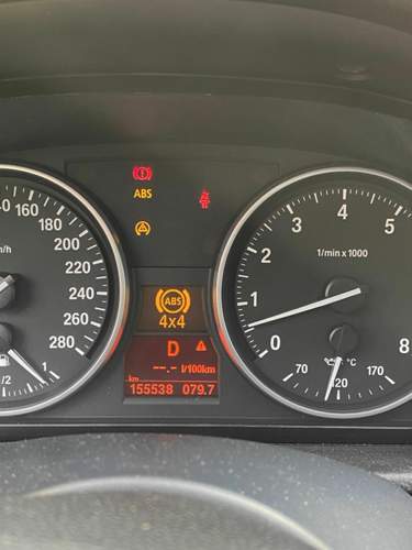

So nach 14 Tagen und 1300km war es soweit, der X3 ruckelte nur noch beim beschleunigen und war unfahrbar. Nach mehrtägiger Ursachensuche wurde der Stellmotor vom Verteilergetriebe gewechselt und ein Ölwechsel im VG durchgeführt. Nach Suche im verschiedenen Foren die auch das Problem des Ruckelns hatten, war immer das VG getauscht worden und wundere mich warum bei meinem nicht. Könnte evtl. daran liegen, dass es schon das verbesserte VG ATC400 verbaut ist?
Meiner ist aus 01/09 mit 93500km, 25iA

Warnlampe im Cockpit ist dauerhaft an. Fehlereinträge im Speicher.

Hallo , hab den Stellmotor der Verteilergetriebes gewechselt. Beim Parken und Motor aus konnte man deutlich ein ratschen hören. Zahnrad defekt.
Hab das Öl gleich mitgetauscht
Fehler gelöscht. Nach 50km fahrt leuchtet jetzt wieder das 4x4 ABS Symbol und anderes wieder.
Muss man den Stellmotor anlernen und den Ölwechsel auch zurückstellen?
Habe I..A, finde aber nicht das Richtige Programm zum anlernen und löschen!
Widerstand wurde gelöscht.
Bitte um Hilfe!
Dankeschön
Fehler Meldung
